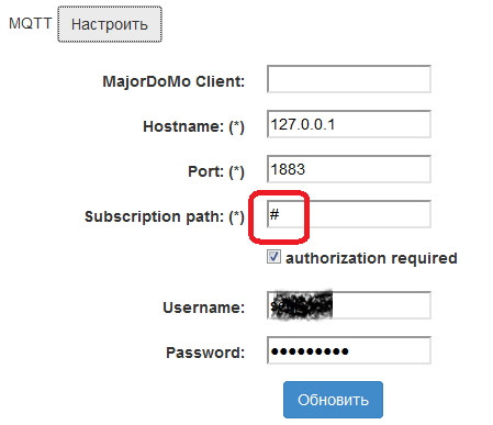

mi6e4ka писал(а): Пт ноя 20, 2020 1:56 pmНО(!) majordomo не принимает эти изменения, хотя в брокере есть данные о соединении (тобиш должно работать). В X-RAYе нет логов от модуля. Вот настройки:
попробуйте в сабскрипшен патч убрать слеш
у меня например прекрасно работает вот так:

prmres писал(а): Сб ноя 21, 2020 12:31 am
Я так уже пробовал(
