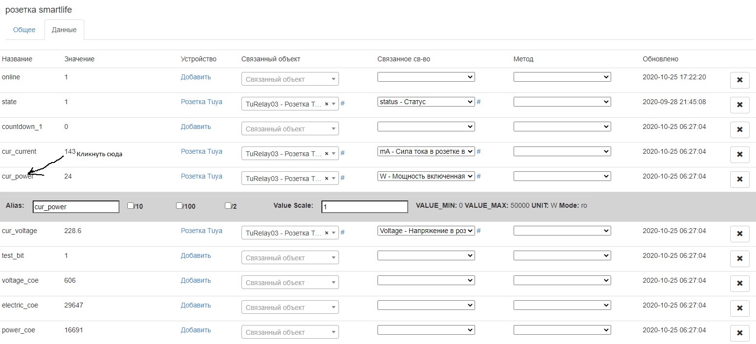

умножать нужно на 5, соответственно поставить "1" в колонках divideby2, divideby10 так ?
Спасибо.
Сообщения: 1576
Re: [Модуль] Tuya
Сообщение fandaymon »
miki1973 писал(а): Вс окт 25, 2020 6:03 pm умножать нужно на 5, соответственно поставить "1" в колонках divideby2, divideby10 так ?
А откуда значения получаются? Локально, из старого облака, из нового облака?
Для начала надо убрать все галочки и вписать в value_scale 0 - тогда будет видно в каком виде приходит значение...
Если в value_scale что-то отличное от 0, то используется только оно. Поэтому скорее всего правильная комбинация будет в value_scale вписать 0 и поставить галочку /2
И всё это можно делать не заходя в mysql - просто кликнув на название метрики - откроется вторая строка с параметрами
miki1973
Сообщения: 14
Зарегистрирован: Сб апр 28, 2018 1:39 pm
Re: [Модуль] Tuya
Сообщение miki1973 »
Спасибо огромное! Все получилось! Не знал что можно менять в названии метрики параметры! Удобно!
Спасибо.
