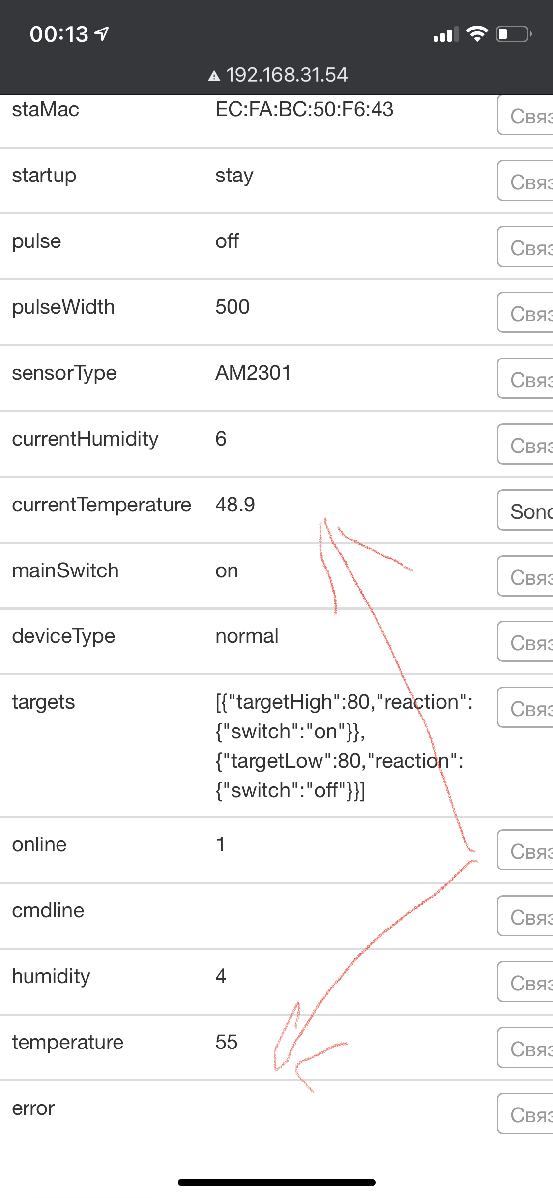

Вопрос по получаемым данным.
Есть строчка currentTemperature, показывает например 49,8С и есть строчка temperature - показывает например 55C.
Датчик температуры выносной, в пластмассовом корпусе, показывает температуру теплоносителя отопления.
Вопрос: что означают строчки currentTemperature и temperature. И почему значения отличаются?
Current temperature - текущая температура с сенсора...а temperature - скорее всего температура, которую вы задали в ewelink для автоматического поддержания
