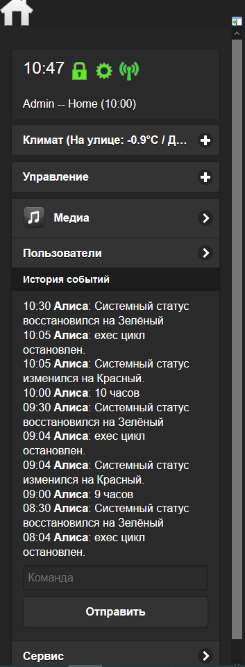

Установил MajorDoMo на Linux с Ubuntu Server 18 по вот этому скрипту https://kb.mjdm.ru/%d0%b4%d0%bb%d1%8f-% ... %8c%d1%8e/ на VirtualBox. Вроде как все работает, но после того как алиса скажет время через 5 минут загорается красная шестеренка и пишет "exec цикл остановлен". когда настает 30 минут то статус становится зеленый.
И в эти 25 минут когда "exec цикл остановлен" система как-то работает на 50 процентов половина функций не работает.

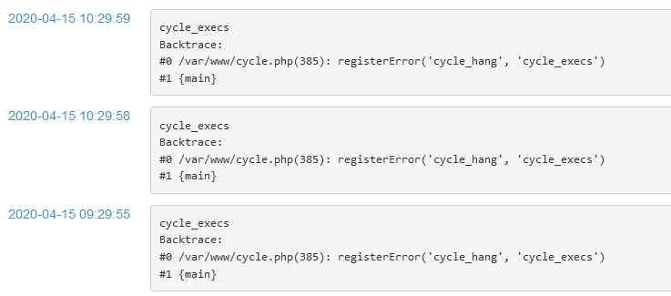

в ошибках системы пишет код"cycle_hang" а если раскрыть то там фот это
Может кто сталкивался. Куда копать?
