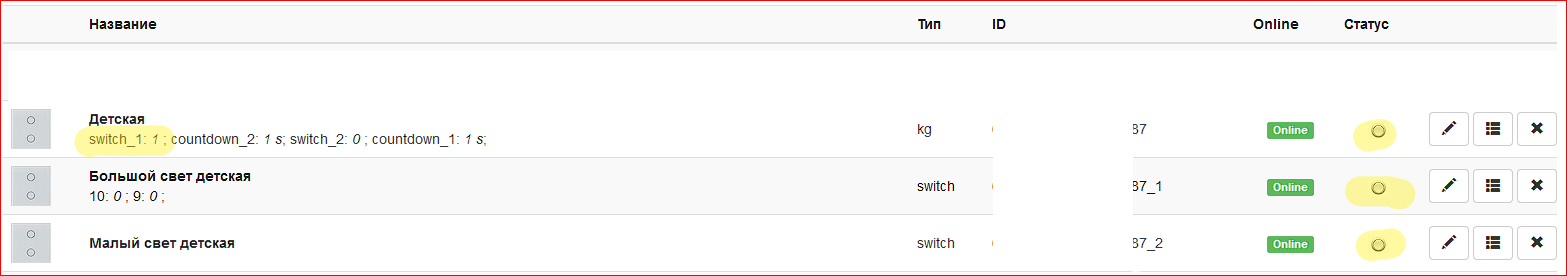

Да, заметил что на одноклавишном выключателе появилась новая метрика switch_1, которая меняла статус, а вот двухклавишные отображаются как три устройства, два из которых тип "switch" а третье тип "kg" и новые метрики switch_1, switch_2 появились в устройстве типа "kg", а "switch" теперь вообще не обновляет значения. Теперь получается они "switch" не нужны, может их как то можно скрывать, и колонка "Статус" показывает некорректные данные.
