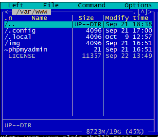

Кстати у меня на тестовой виртуалке c ОС Ubuntu Server 20.04 LTS, после вчерашней обновы MajorDoMo удалились почти все файлы :shock: .
Посмотрел содержимое папки WWW, там почти все пусто.
