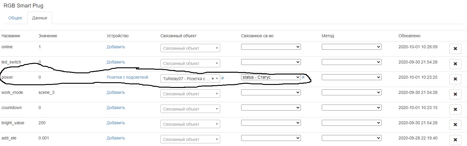

В директории scripts есть файл cycle_local_tuya.php, в нём много закомментированных команд echo - можно их все раскомментировать и запустить цикл вручную - php cycle_local_tuya.php. На экране будет видно что и как работает
В целях оптимизации работы с базой теперь записываются только те показания, которые изменились
И ещё - обязательно посмотреть к какой метрике привязан статус выключателя. Так как начинался модуль с облака под HA - там для выключателя были только метрики state и online. Оригинальное облако и локальный статус работают с метриками dsp - 1,2 и т.д. Например, для розетки с подсветкой это будет dsp:2 с алиасом power

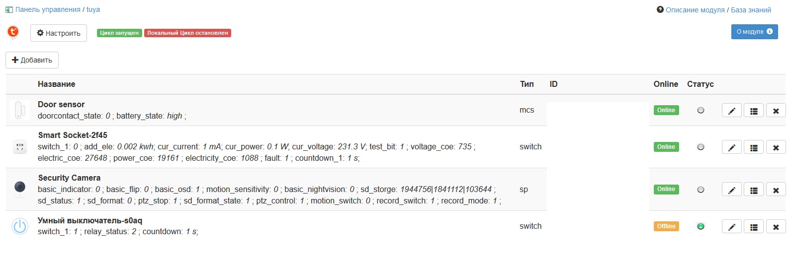

Отлично! Благодарю за доработку модуля. Давненько не заглядывал в форум, а тут сюрпрайз!
Подтянулись в модуль данные по всему моему "Туеву зверинцу"
Даже камера и дверной сенсор зашли!
