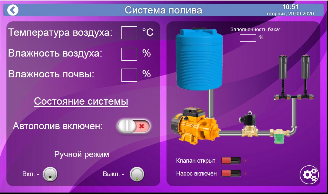

Roman_Sochi
Сообщения: 17
Зарегистрирован: Пн сен 14, 2020 3:43 pm
Re: Дизайн сцен
Сообщение Roman_Sochi »
Доброго дня, уважаемые форумчане.
Пока учусь отрисовывать сцены с элементами и вот вопрос возник по одной из них:
- можно ли будет выводит информацию с датчиков в окошках (температура, влажность, заполненность бака), если это объекты html?
- можно ли сделать алгоритм, при котором:
а) если система в автомате, то две нижние кнопки в левой части не активны, а ползунок "автополива" показывает зеленую зону;
б) при необходимости включения принудительно полива, нажимаем на кнопку "Вкл." на экране и включается насос, кнопка "Вкл" становится активной, а ползунок "автополива" опять становится красным, как и сейчас;
в) при работе системы становятся активными ползунки справа, показывающие работу насоса и открытый клапан.
г) работа системы возможна только при минимум 50% заполнении бака.
Подскажите пожалуйста, как это реализовать, если возможно? Или где можно прочесть про подобную реализацию?
МДМ будет работать с контроллером MegaD + исполнительные модули и датчики.
Chainik
Сообщения: 1465
Re: Дизайн сцен
Сообщение Chainik »
Принципиальный ответ - да, возможно. Для примера можно посмотреть
https://ab-log.ru/forum/viewtopic.php?f ... &start=780
https://ab-log.ru/forum/viewtopic.php?f ... &start=852
https://ab-log.ru/forum/viewtopic.php?f ... &start=732
На уровне алгоритмов вообще никаких проблем нет.
Что касается различного рода "украшательств" на html, то тут все зависит от соответствующих способностей "художника" в html-верстке.
Горизонтальный индикатор уровня наполнения емкости можно сделать на SVG. Где-то на форуме были примеры.
