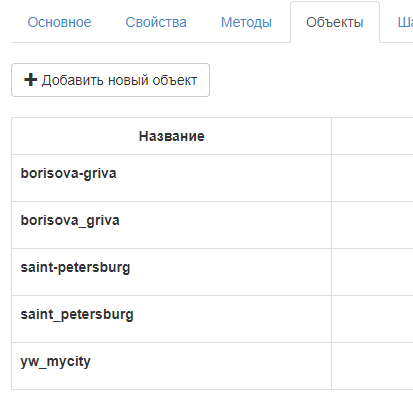

daiver
Сообщения: 3
Зарегистрирован: Пт фев 17, 2017 7:57 pm
Сообщение daiver »
Походу не любит этот модуль пробелы или тире в названиях городов. Значения переменных размазывает по разным объектам.
Была бы не проблема, но в шаблоне не вывести значение <div class="title">%saint-petersburg.forecast_1_date%</div>
Кавычки не помогают :?
2020-08-13 01_08_30-YandexWeather.png (7.53 КБ) 6276 просмотров
Это не модуль не любит...это система не любит в названиях объектов такие символы...используйте нижнее подчеркивание или регистр букв, чтобы объекты называть...
