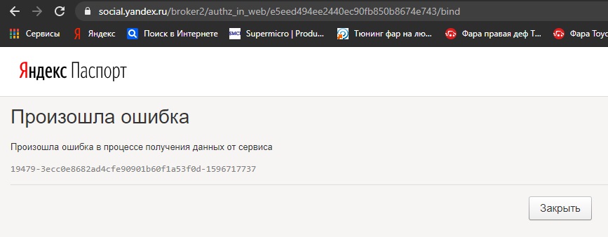

Спасибо! Все поправил но все равно не хочет связывать аккаунты. Запрашивает логин и пароль.
После просит предоставить доступ, нажимаю предоставить, думает какое то время и выкидывает
Произошла ошибка
Произошла ошибка в процессе получения данных от сервиса
19479-3ecc0e8682ad4cfe90901b60f1a53f0d-1596717737
конфиг /etc/nginx/sites-enabled/default следующий

в fastcgi.conf и fastcgi_params убрал все что повторяется. результат все тот же. Причем забыл сказать все работало около полугода. Вдруг встало все колом. может после обновления
