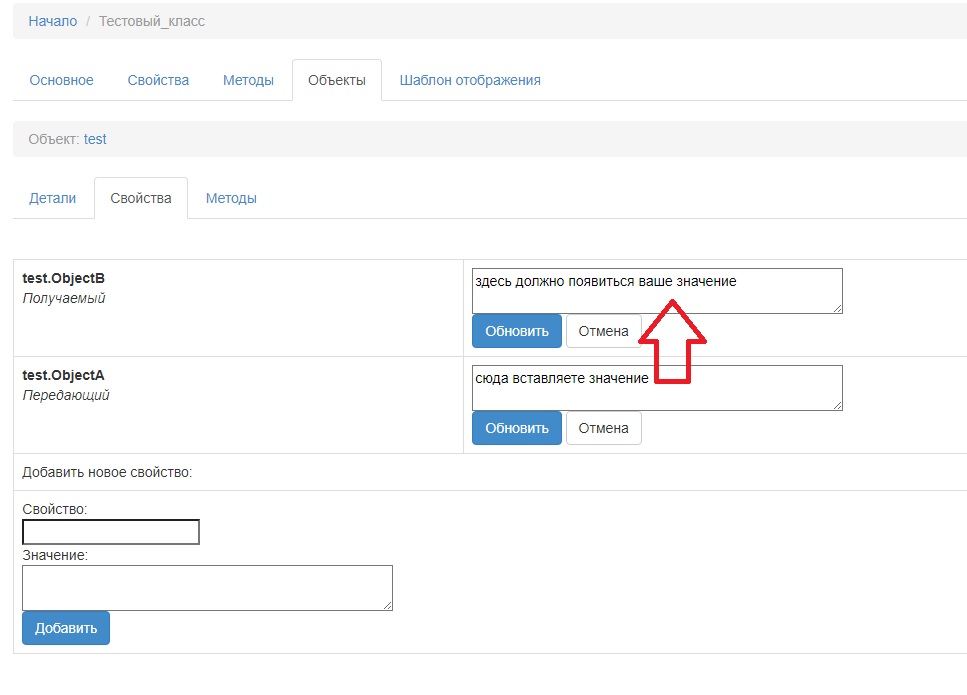

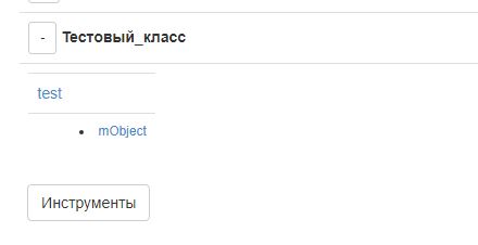

Для теста я поставил мажордом на Windows 7, также перед этим установил Microsoft Visual C++ Runtime. Проверил как работает переменная - работает. Значения передаются с одного свойства на другое. Скорее причина кроется в каком-то софте или обновлении, которое влияет на работу вашего мажорика. Попробуйте экспортировать мой тестовый класс (сделал в windows) и проверьте работу передачи значении. Если не сработает, значит переустановите ОС и установите мажордом с 0.
Так будет выглядеть тестовый класс после импорта
Вписываете в ObjectA любое значение и ObjectB должно отобразиться значение
