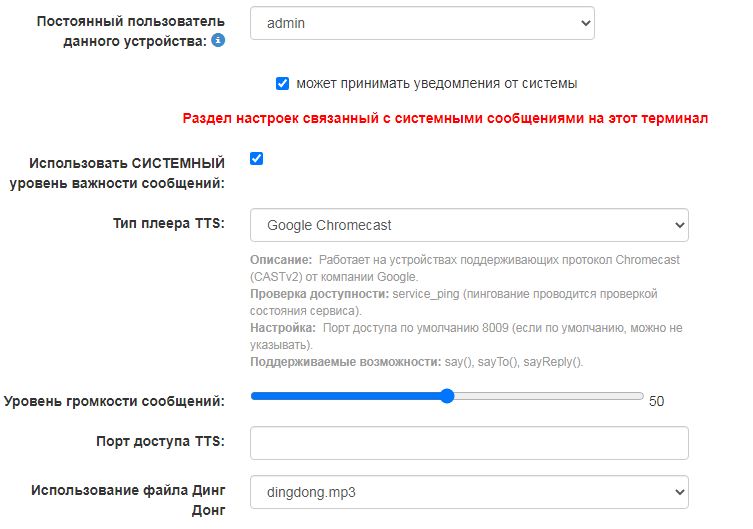

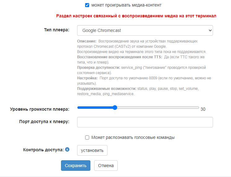

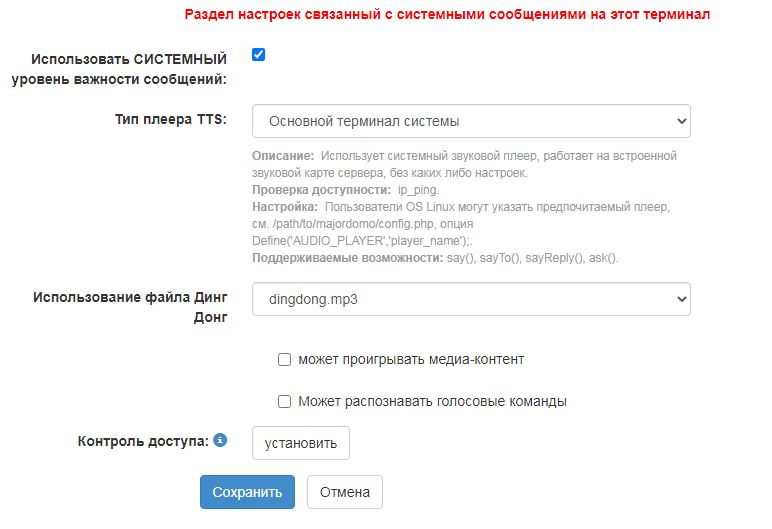

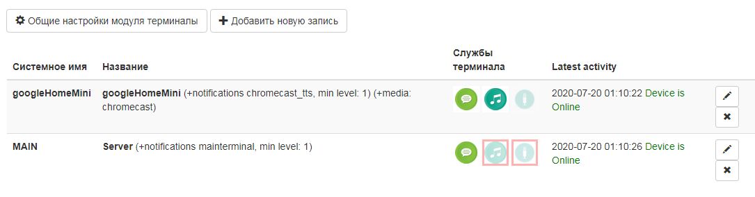

Плиз подскажите пожалуйста. Мдм (мастер) на ubuntu server (ноутбук), подключены по проводу обычные колонки. Так же установил google home mini.
Настройки терминала для обычных колонок:
Терминал для гуглоколонок:
Лог:
