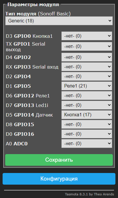

Столкнулся с проблемой, когда при простое в несколько секунд кнопка не срабатывает, при повторном нажатии работает нормально и без задержки.
Что можно сделать/настроить, конфигурация и видео работы ниже:
Модуль NodeMCU с прошивкой Tasmota 8.3.1, кнопка- звонок подключенная двумя парами витухи
2020-07-12 20_40_00-Tasmota - Конфигурация Модуля.png (21.22 КБ) 3599 просмотров
https://youtu.be/fqXEhvERlZE

Возможно некачественное питание.
Я бы попробовал другой блок питания,
другой пин,
подтягивающий резистор.
Такие бы варианты рассматривал, но могу ошибаться, так как сам только со всем разбираюсь.

Блок питания сменить к сожалению не могу, но попробовал подтягивать, менять пины, проверял выключатель, не помогает
Такое ощущение, что ошибка программная

Проблему решил так, звонок в нормальном состоянии был замкнут, перебрал и применил SetOptions13 1 и все заработало
Хотя можно было выбрать Кнопка1i, но это уже после понял
Спасибо за наводку
