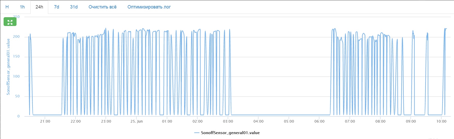

Судя по графику, все же с какой то периодичностью, примерно раз 10 мин. все же данные прилетают, но не всегда (большой разрыв 3-6 часов)
При запущенном приложении на телефоне данные обновляются непрерывно, раз в 1-2 секунды.
