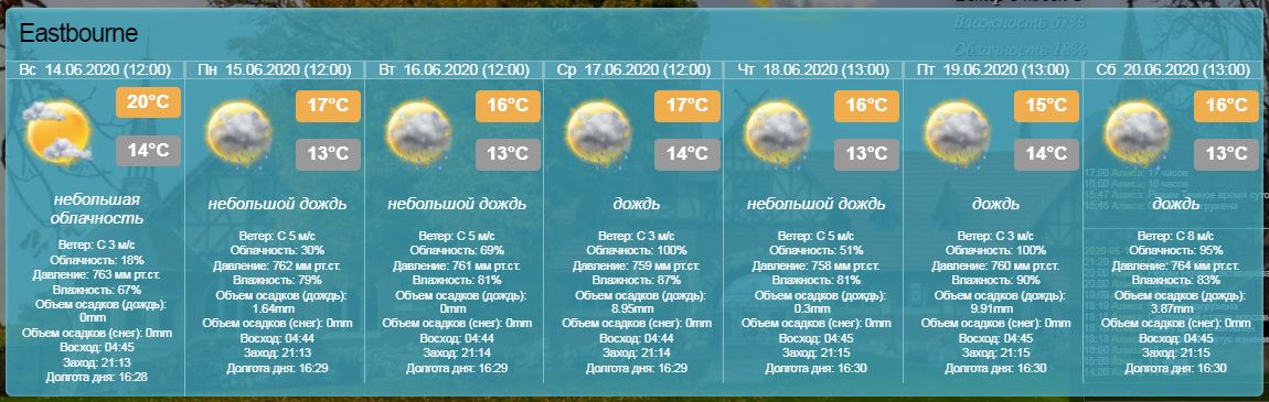

Не в обиду автору сделал виджет под себя
Кому интересно то просто в директорию C:\_majordomo\htdocs\templates\app_openweather\widgets добавить файл forecast.widget3 с содержимым:

В смысле не в обиду?)) я честно сказал что виджет стырен откуда-то с инета...и собственно модуль для этого и писал - чтобы все могли виджеты свои делать...обязательно ссылочку оставлю в 1ом сообщении, как только доберусь его переоформить под новый модуль....
Классно же придумано, когда виджеты цепляются сами? Много времени убил на это))

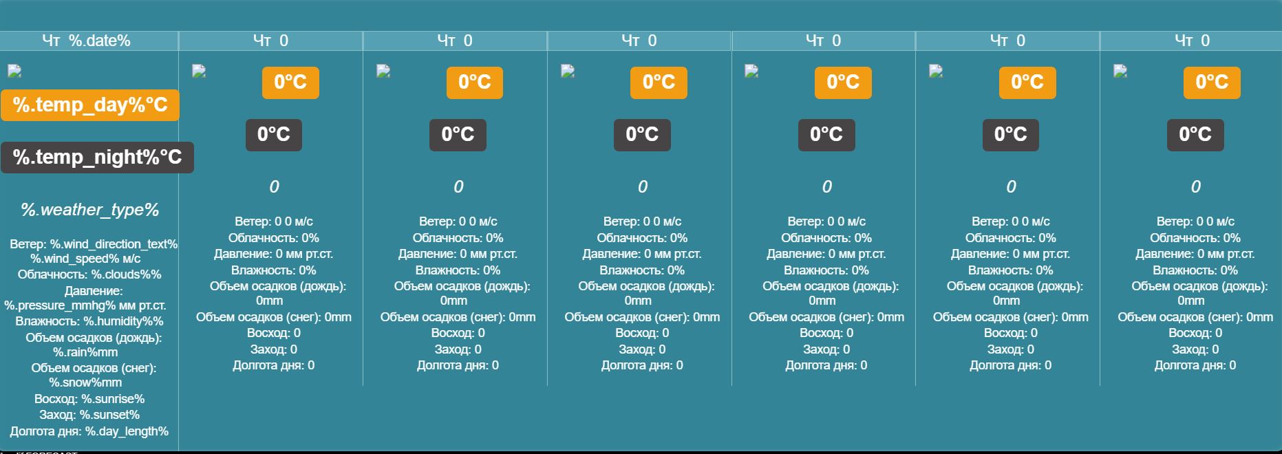

Часа два убил постарался ничего лишнего не лепить все данные берутся из первого и второго виджета. Слепил, подрихтовал и получился третий.
Хотел домутить конструкцию такого типа
[#if rain!="0"#]<li><#LANG_OW_WEATHER_RAIN#>: [#rain#]mm</li>[#endif rain#]
[#if snow!="0"#]<li><#LANG_OW_WEATHER_SNOW#>: [#snow#]mm</li>[#endif snow#]
чтоб лишние строки прятались но чего-то не получается.
Там чуть хитрее надо...что то типа %[#OBJ#].property|"1=Yes;0=No"% -- можно посмотреть в шаблонах ПУ, там много где по-моему похожее есть.

adzam писал(а): Вс июн 14, 2020 7:48 pm Вызывается просто: [#module name="app_openweather" vid="1" widget="forecast.widget3"#]
Кривой он как дорога в Сочи. По дефолту /templates_alt/icon/openweather1/%[#OBJ#].image%.png" нету. Вы уважаемый или допилите или пока не выкладывайте... Сырье валите, афорум пухнет от вопросов вникуда.
adzam
Сообщения: 607
Откуда: Кишинев
Сообщение adzam »
Прошу прощения, подумал что каждый может поставить свои картинки.
Выкладываю свои.
openweather1.rar
(333.04 КБ) 322 скачивания
Вставить в папку /templates_alt/icon/
Все данные взяты из виджета 2, если он идет у Вас то и этот пойдет, а нули потому что погода еще не обновилась или обновите в ручную.
