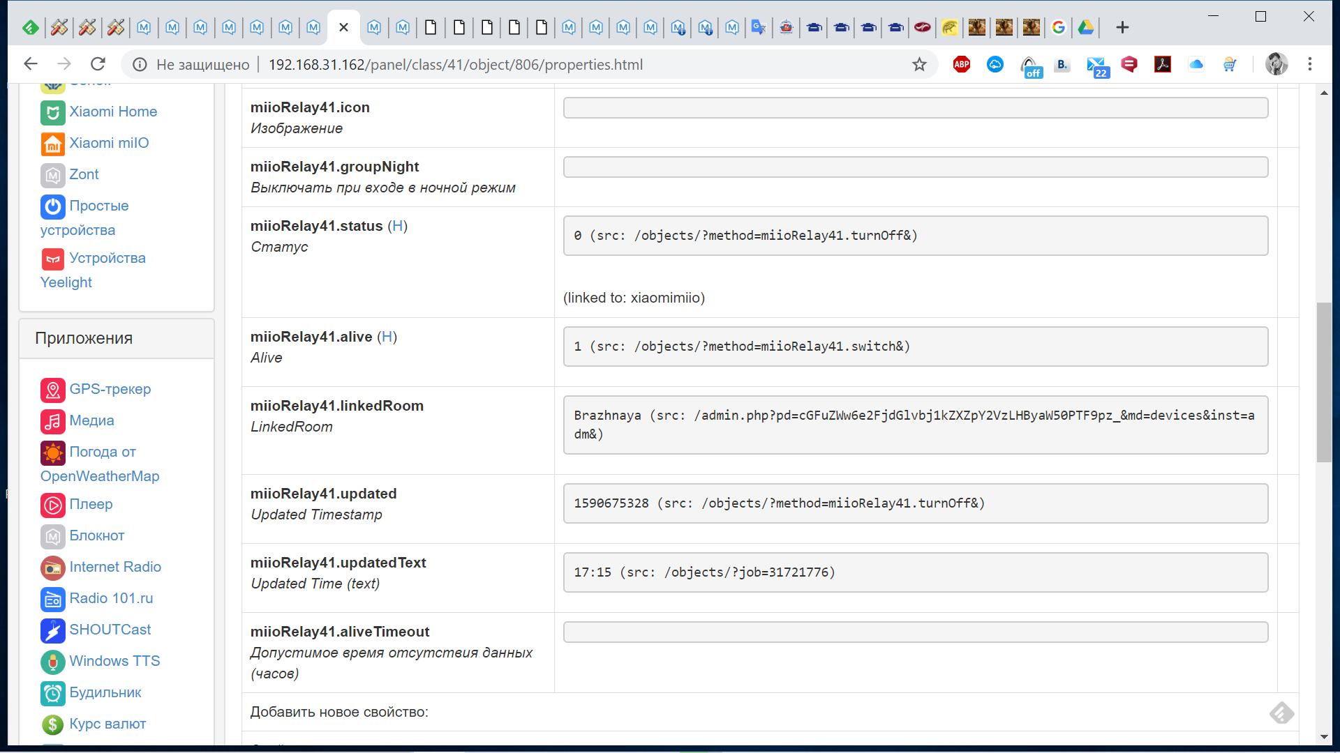

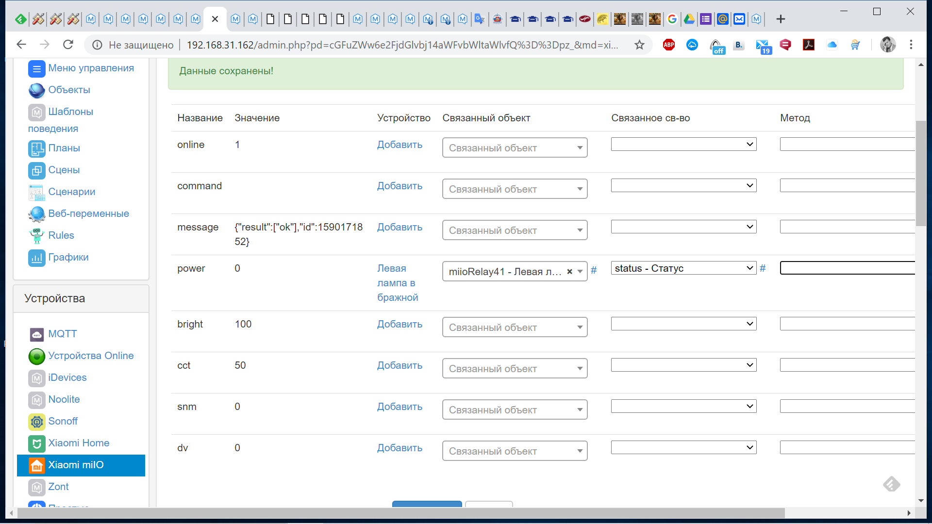

Прикрутил лампочку (см.скриншот).
Включаю лампу через приложение MiHome.
Лампа загорается, но значение power не меняется, как было 0, так и осталось 0.
Жму на эту лампу в простых устройствах - тоже нет никакой реакции.
Какой скриншот ещё нужно сделать?

Периодический опрос включен? (вкладка Общее)
Линк свойства объекта к модулю проставился? (нажать решетку справа от поля со status)

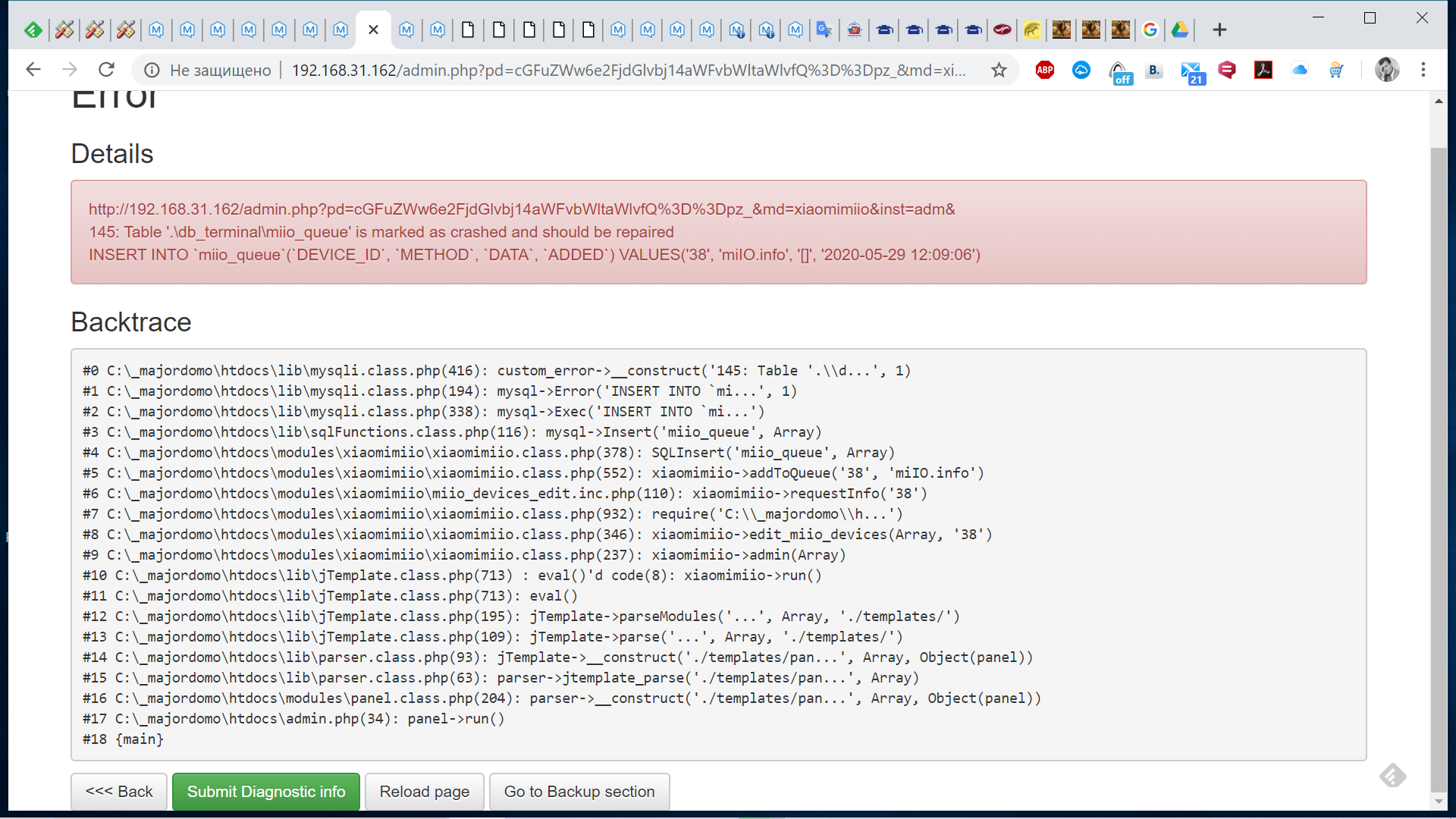

Было 0, при попытке выставить 1, даёт ошибку, но результат, вроде, записывается
skysilver писал(а): Пт май 29, 2020 10:04 am Линк свойства объекта к модулю проставился? (нажать решетку справа от поля со status)
Верхние поля пустые
ImageMaker писал(а): Пт май 29, 2020 12:22 pm Было 0, при попытке выставить 1, даёт ошибку, но результат, вроде, записывается
Ремонтируйте таблицы в базе. Они у вас поломаны.
Период опроса ставить выше 10 сек, а лучше 30-60 сек. Об этом в хелпе и документации к модулю написано.
Привязка на свойство объекта проставилась, но т.к. таблица сломана, то не работает управление из модуля.

skysilver писал(а): Пт май 29, 2020 12:25 pm Ремонтируйте таблицы в базе. Они у вас поломаны.
Где почитать, как ремонтировать таблицы?
Какие конкретно таблицы нужно ремонтировать?
ImageMaker писал(а): Пт май 29, 2020 12:46 pm Где почитать, как ремонтировать таблицы?
В вашей ошибке написано какая именно таблица (после слова Table:). Идёте в phpmyadmin, вводите логин пароль, выбираете базу (скорее всего db_terminal), отмечаете галочкой нужную таблицу, внизу в выпадающем списке - восстановить, и далее "применить" или "ok"...че то такое.
Таблицы отремонтировал.
Заработало, но не очень.
