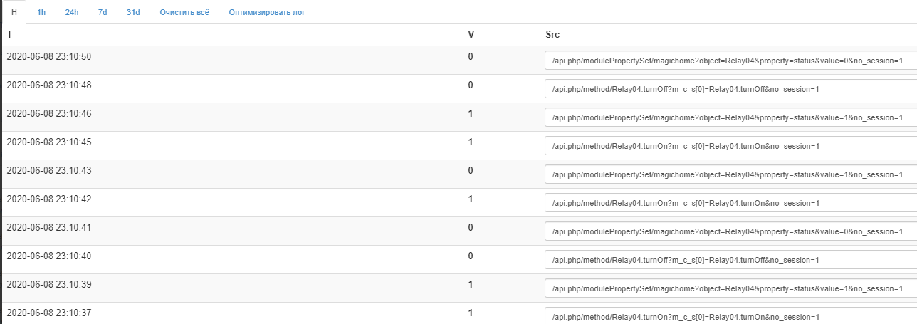

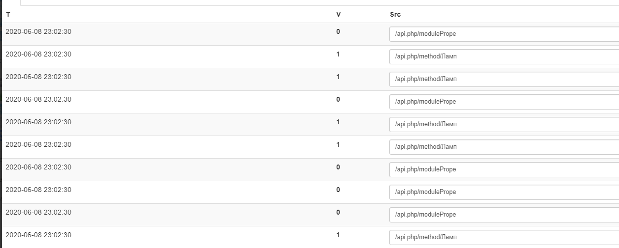

Друзья, кто может подсказать мне, не-программисту, в чем у меня ошибка?
1. Купил лампу , она управляется в Magic Home.
2. Настроил ее через приложение Magic Home
3. Установил Majordomo, создал объект "Лампа" класса SRelays
4. Скачал приложение Magic Home, Нажал Scan - Лампа обнаружилась.
5. В свойствах указал напротив первой строчки: Статус, СвязанныйОбъект = Лампа, СвязанноеСвойство = Status, Метод = Switch
6. В свойствах объекта "Лампа" - увидел, что Status = 0, linked to: magichome
7. В меню управления создаю элемент типа "Выключатель", связанный объект = Лампа, Свойство = Status, Метод = Switch.
Нажимаю сохранить и лампа начинает моргать (вкл/выкл).
Вот что вижу в свойстве Status
Majordomo ставил как на личный комп, так на RaspberryPi.
Она не моргает только если я указываю что-то одно в MagicHome - Свойство или Метод, но это как я понимаю не правильно.
PS. Не пинайте, это пока единственное мое устройство в системе

DonnieDarko писал(а): Пн июн 08, 2020 11:13 pm Друзья, кто может подсказать мне, не-программисту, в чем у меня ошибка?
ИЛИ СВОЙСТВО ИЛИ МЕТОД
