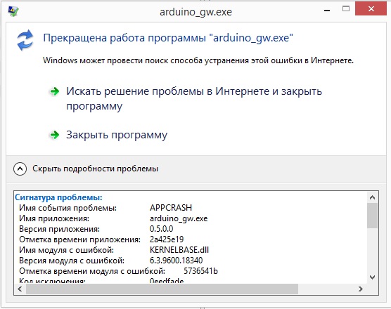

Не запускается программа arduino_gw.exe.
В подробностях проблеммы пишет:
"Сигнатура проблемы:
Имя события проблемы: APPCRASH
Имя приложения: arduino_gw.exe
Версия приложения: 0.5.0.0
Отметка времени приложения: 2a425e19
Имя модуля с ошибкой: KERNELBASE.dll
Версия модуля с ошибкой: 6.3.9600.18340
Отметка времени модуля с ошибкой: 5736541b
Код исключения: 0eedfade
Смещение исключения: 00014878
Версия ОС: 6.3.9600.2.0.0.256.89
Код языка: 1049
Дополнительные сведения 1: 2b92
Дополнительные сведения 2: 2b929959f45dff7aabe6d28a08c300d6
Дополнительные сведения 3: ae28
Дополнительные сведения 4: ae2816f0b04371891ddcdf99ae25933a
Ознакомьтесь с заявлением о конфиденциальности в Интернете:
http://go.microsoft.com/fwlink/?linkid=280262
Если заявление о конфиденциальности в Интернете недоступно, ознакомьтесь с его локальным вариантом:
C:\Windows\system32\ru-RU\erofflps.txt"
Установлена Windows 8. Чем можно ее заменить? Может в самом MajorDoMo где то код какой записать?

Goshar777 писал(а): Пт май 15, 2020 3:29 pm Не запускается программа arduino_gw.exe.
Программа arduino_gw.exe запустилась.
Дело было в пути, откуда я запускал arduino_gw.exe.
Там не должно быть русских символов. Можно английские с пробелами.
