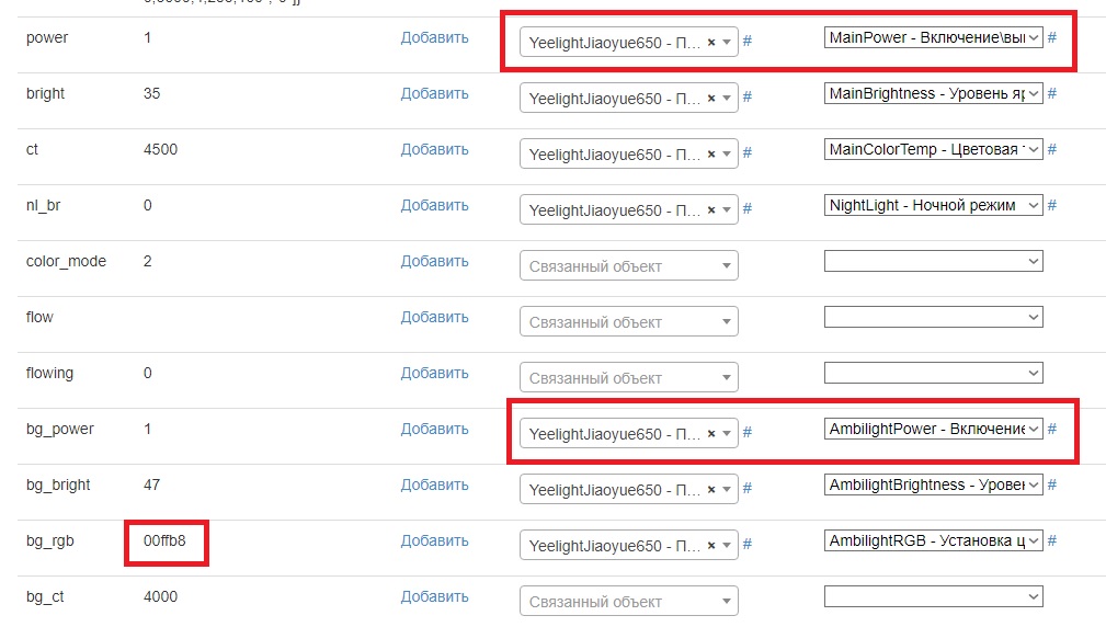

Нет, проблема с power осталась. Если выключены Основное освещение и амбилайт, то power 0, если основное освещение выключено и включаю амбилайт, то метрика bg_power = 1 и метрика power=1 (основное освещение по факту выключено).
Divan писал(а): Чт апр 30, 2020 5:04 pmЕсли вам не сложно, то сделайте пожалуйста, чтобы передача цвета была в формате HEX.
Проверьте.
xiaomimiio.class.php.zip
(15.91 КБ) 238 скачиваний
Divan
Сообщения: 859
Сообщение Divan »
Обновил файл xiaomimiio.class.php. Сделал так: остановил модуль, заменил файл xiaomimiio.class.php здесь /var/www/modules/xiaomimiio/, запустил модуль, меняю цвет на телефоне и в модуле, в метрике отобразился разово нужный формат bg_rgb d532e7 (после уже никак не выставляется), но после обновлении на актуальные значения видно, что метрика bg_rgb имеет уже другой формат цвета, такой 661979 или такой 10092288. К примеру, у Xiaomi Gateway 2 цветовой цвет, всегда, стабильно передается в формате HEX.
Формат HEX и RGB
Divan писал(а): Пт май 01, 2020 12:14 am но после обновлении на актуальные значения видно, что метрика bg_rgb имеет уже другой формат цвета, такой 661979 или такой 10092288
А так?
(15.91 КБ) 224 скачивания
Divan
Сообщения: 859
Сообщение Divan »
Теперь то что надо ). Цветовой формат работает правильно. Пока не слетает формат цвета. Что касается метрики power, то я создал второе свойство MainPowerStatus, которое дублирует MainPower, при вкл\выкл выставляет свойству power 0 или 1, а само свойство power никак не влияет на MainPowerStatus. Это костыль, но зато я вижу, что основное освещение выключено, а амбилайт включен.

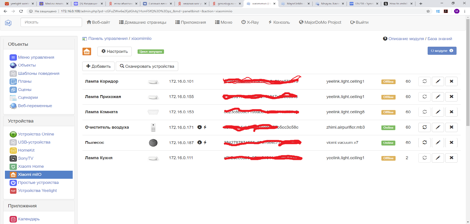

Вчера подключил четыре умных светильника Yeelight напрямую к электросети. Управляю ими теперь через пульты и диммеры bluetooth от Yeelight, либо через приложения MiHome, Yeelight. В приложениях светильники отображаются в статусе online.
А вот в модуле miIO всё время offline.
Цикл запущен.
Куда копать?

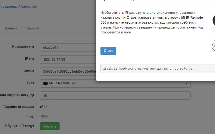

Добрый день! Проблема с IR-шайбой, chuangmi.ir.v2, при нажатии Обучение-старт на шайбе один раз коротко мигает светодиод, и ошибка Проблема с получением данных от устройства.
Токен из сломанной mihome, 32 символа, все вроде ок. Подскажите, что можно сделать? И если есть возможность, как достать коды из miome?
