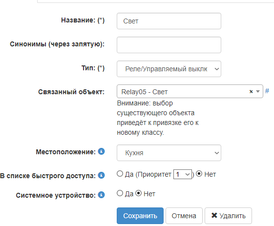

Чтото я только что добавил 3 реле из названием Свет и Местоположение Кухня Ванна Туалет и только отрабатывает первый. Может это реализовано в альфа версии?
Opera Снимок_2020-05-01_231200_192.168.0.100.png (26.39 КБ) 3735 просмотров
P.S. Напишите как правильно (внимательно) пользоваться ПУ
Re: О ЧУДО!
Сообщение tarasfrompir »
для иденотификации местоположения подачи команды - нужно бы еше и терминал привязать к местоположению. Ведт без этого как можно - определить мостоположение команды

tarasfrompir писал(а): Пт май 01, 2020 11:53 pm для иденотификации местоположения подачи команды - нужно бы еше и терминал привязать к местоположению. Ведт без этого как можно - определить мостоположение команды
Или я чегото не понимаю или мы о разных вещах говорим.
Например я установил в мобилке MajorDroid и говорю включи свет на кухне то как будет работать привязка терминала?
Re: О ЧУДО!
viktor6 писал(а): Сб май 02, 2020 9:51 am Или я чегото не понимаю или мы о разных вещах говорим.
Если я хочу управлять каким то устройством , то что необходимо для подачи команды на это устройство?
1. Привязка устройства к местоположению.(ведь как мы узнаем где находится устройство)
2. Привязка терминала подающего команду к местоположению (как мы узнаем в какой комнате надо использовать устройство ?)
3. Носимый терминал без привязки к местоположению тоже можно использовать , НО тогда этот терминал сам должен понимать в каком месте он находится и передавать свое местоположение(на сегодня такого я не встречал даже в предложениях по улучшению терминалов) (да и способ позиционирования на сегодня не разработан достаточно точный)
2 из этих условий должны соблюдатся для того чтобы управлять устройством в определенном месте...
Если есть еще какие варианты то озвучь их - я попробую изучить и чтото придумать для дальнейшего использования...
есть еще вариант такой -
в устройстве напиши в альтернативном названии - к примеру - свет на кухне
и тогда при подаче команды с ЛЮБОГО терминала включи свет на кухне - включится свет на кухне...
viktor6
Сообщения: 273
Re: О ЧУДО!
Сообщение viktor6 »
tarasfrompir писал(а): Сб май 02, 2020 10:51 am
И на конец к этому мы пришли что в ПУ не работает местоположения. Что изначально я вам и писал, а вы мне про терминалы начали впаривать.
