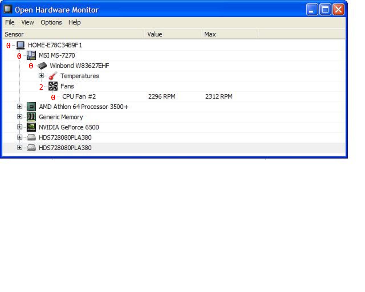

Сначало устанавливаем программу Open Hardware Monitor.
Скачать можно везде и на русском тоже.

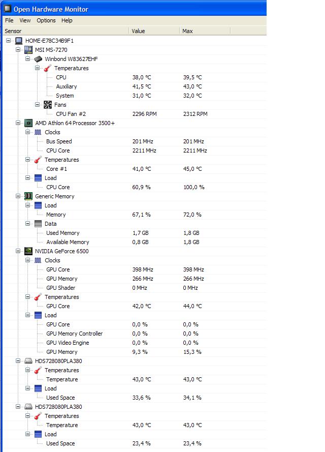

Запускаем программу и получаем монитор нашего компьютера , примерно такое (это мой монитор)
Далее выбираем параметр который хотим вытянуть, допустим это скорость вентилятора
CPU Fan #2

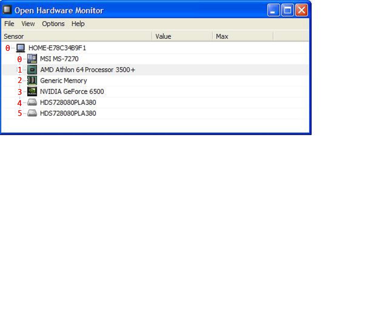

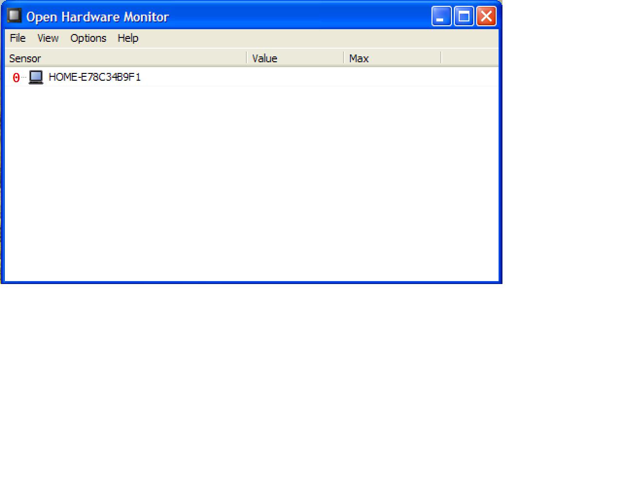

{'Children'}[0] -> - это входим в свой компьютер, смотри по фото монитора данных(у меня это в HOME-E78C34B9F1)
Второй гилдрен
$Fan = $json -> {'Children'}[0] ->{'Children'}[0] - это входим в :
В зависимости куда нужно зайти ту цифру и ставите после {'Children'}[ 0или1или2или3или4или5 ]
В нашем случае стоит 0 - значит входим в материнскую плату, а если допустим поставить 4 то попадем в винчестер (смотри по картинке моего монитора)

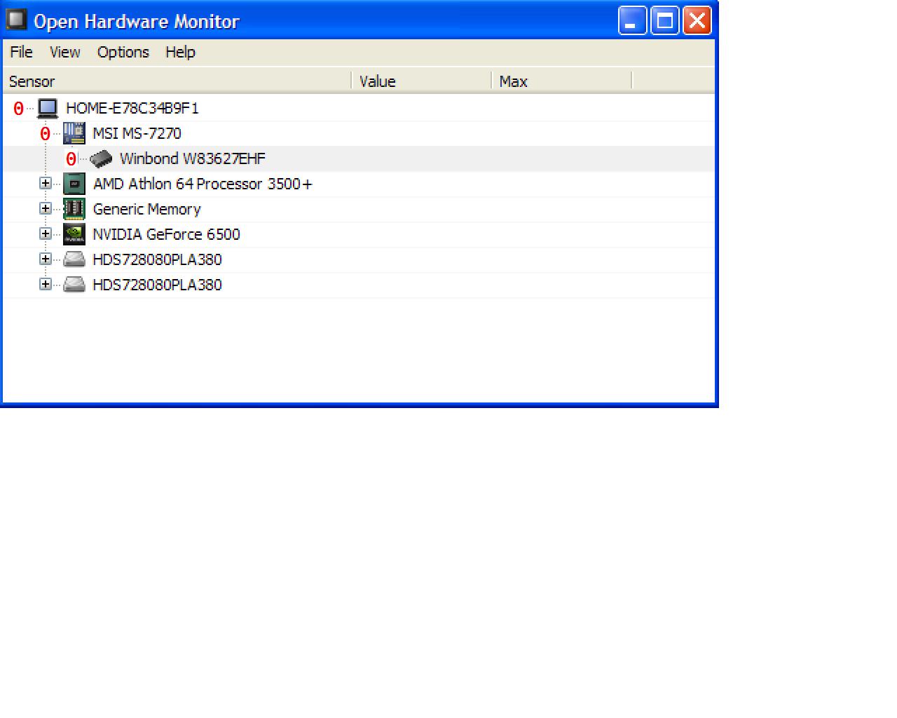

Теперь после этого выражения
$Fan = $json -> {'Children'}[0] ->{'Children'}[0] -> {'Children'}[0]
мы попадаем сюда в Winbond W83627EHF

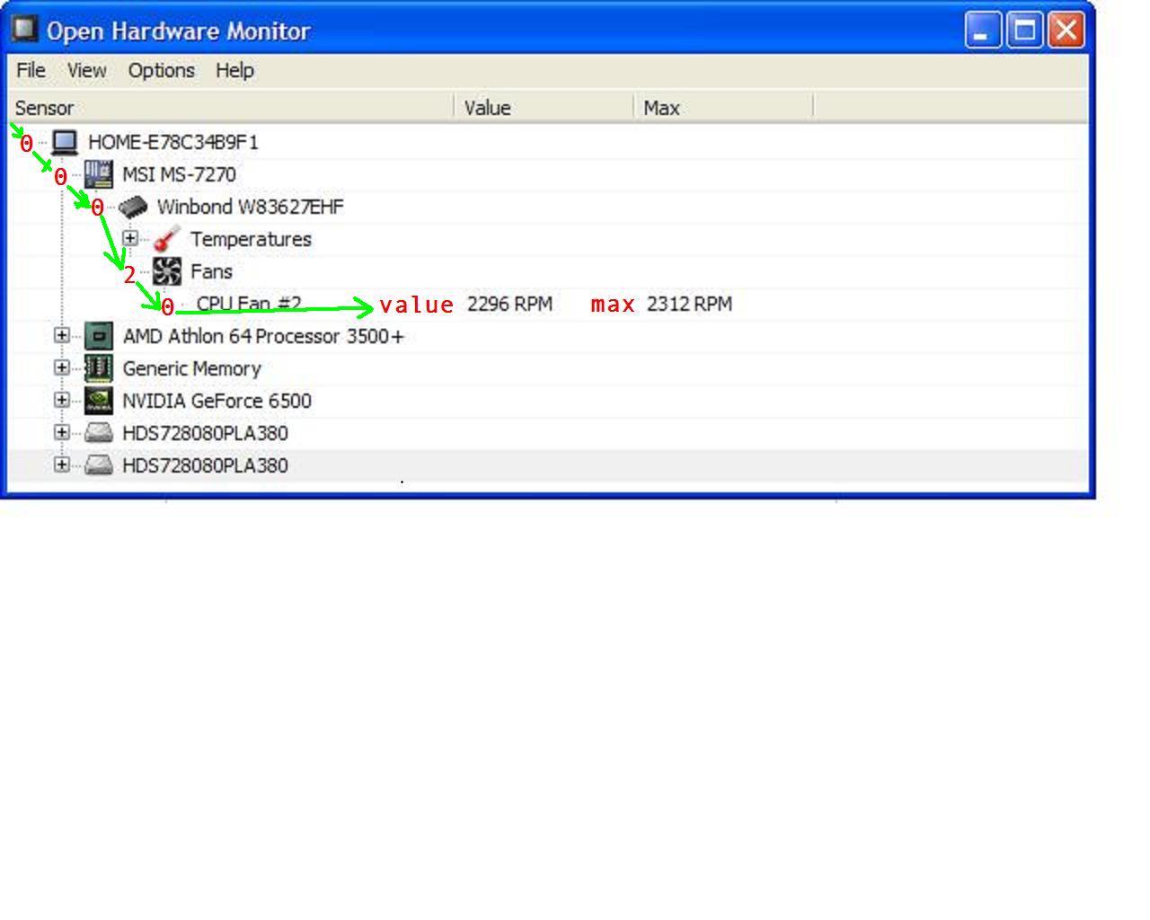

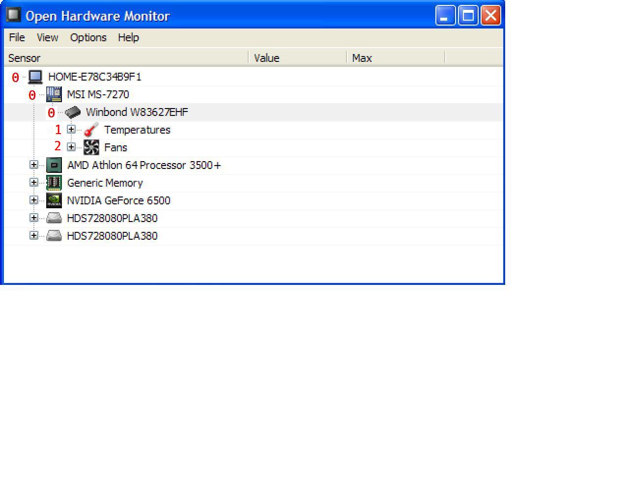

Дальше добавляем еще один {'Children'} и попадаем $Fan = $json -> {'Children'}[0] ->{'Children'}[0] -> {'Children'}[0] ->{'Children'}[2] сюда:
здесь нам нужно поставить 2 , если хотим попасть в Fan
Дальше при добавлении попадаем в :
$Fan = $json -> {'Children'}[0] ->{'Children'}[0] -> {'Children'}[0] ->{'Children'}[2] -> {'Children'}[0]
Далее дописываем переменную value или maх или min, в зависимости от необходимости

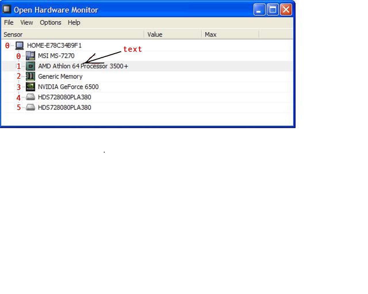

Если нужно вытянуть название блока а не его переменную то пишем {'Text'};
Например пишем это $cpu_tip = $json -> {'Children'}[0] ->{'Children'}[1] -> {'Text'};
и получаем это
Короче получилось так:
