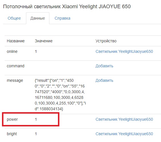

Кстати у меня тоже самая фигня и она у меня так работает с февраля 2020 года. Пришлось создавать второе свойство Power, а иначе я вижу, что лампа включена, а по факту она выключена.
Всегда стоит 1, даже если светильник выключен. Когда ставится 0, то светильник выключается, а через 2 минуты (у меня так интервал выставлен), вместо 0 стоит 1, но сама лампа не включается, а если вставить 1, то лампа включится
Светильник - power.jpg (56.11 КБ) 4344 просмотра

В феврале я, купил эту лампу ). Если несколько раз включать и выключать, то после выключения остается 0 и не переходит на 1, но это не надолго. Еще хотелось бы, чтобы цвет амбилайт (метрика bg_rgb) был всегда в формате HEX. Такое возможно сделать? В формате цвета HEX кроме цифр имеются буквы, а тут только цифры.
Общее
Вкладка общее.jpg (51.89 КБ) 4318 просмотров
Данные
Вкладка данные.JPG (99.12 КБ) 4318 просмотров
Логи. Потолочная лампа тут указывается как Outgoing message to 6 (set_bright): [1]

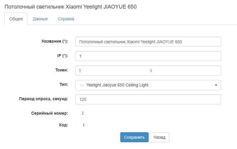

Divan писал(а): Чт апр 30, 2020 1:16 amДанные
Целиком - это, когда видно и свойства, и методы в том числе.
Divan писал(а): Чт апр 30, 2020 1:16 am Если несколько раз включать и выключать, то после выключения остается 0 и не переходит на 1, но это не надолго.
Конкретнее можно объяснить, что не работает? Ничего не понятно.

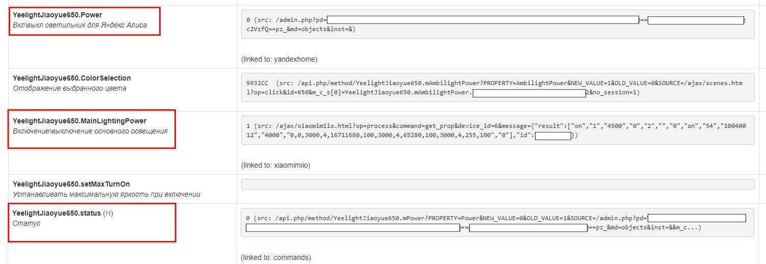

Скриншот ниже. Как видите, что по другим значениям YeelightJiaoyue650.Power и YeelightJiaoyue650.status светильник выключен, но основное свойство YeelightJiaoyue650.MainLightingPower которое привязано к модулю xiaomimiio всегда имеет значение 1, даже если я выключу лампу, через 120 секунд вместо 0 будет 1.
