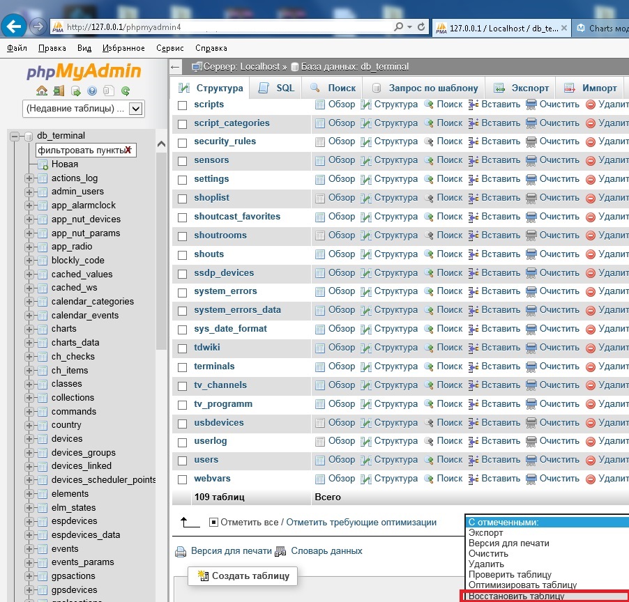

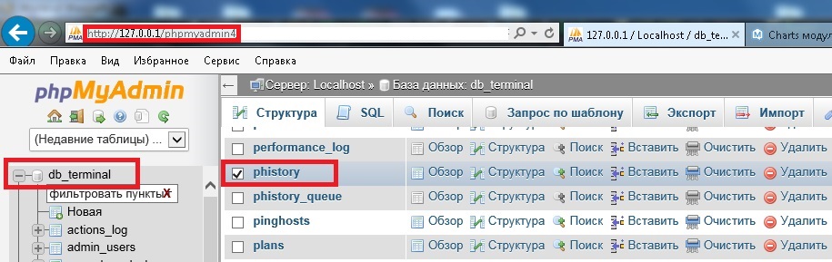

Jilber
Сообщения: 719
Re: Charts модуль не работает (
Сообщение Jilber »
В браузере зайти по адресу: "http://127.0.0.1/phpmyadmin4"
Ввести логин/пароль. Выбрать в левой части "db_terminal", в правой части отметить таблицу "phistory", далее в самом низу в выпадающем списке выбрать "Восстановить таблицу".
zoldaten
Сообщения: 158
Зарегистрирован: Вт авг 23, 2016 3:08 pm
Сообщение zoldaten »
Jilber писал(а): Вт апр 28, 2020 6:17 pm В браузере зайти по адресу: "http://127.0.0.1/phpmyadmin4"
О! U`re my hero! Заработало. Несмотря на то, что мой случай http://127.0.0.1/phpmyadmin/ и пароль от базы забыл, но все получилось )
