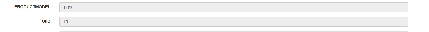

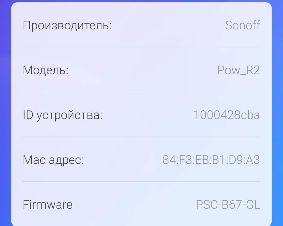

nick7zmail писал(а): Пн апр 06, 2020 1:03 pm
alx69 писал(а): Пн апр 06, 2020 12:52 pm nick7zmail, у меня устройство Sonoff POW R2, тот который на скрине как Boiler. Нету иконки к нему. А это обычный POW:
Скажите UUID устройства?
Надеюсь, оно?

alx69 писал(а): Пн апр 06, 2020 2:00 pm Надеюсь, оно?
Не совсем. В модуле мд смотреть надо.
alx69
Сообщения: 122
Откуда: Киев, Украина
Сообщение alx69 »
nick7zmail писал(а): Пн апр 06, 2020 2:27 pm
А куда смотреть-то? Я слово UUID не вижу нигде.
Блин, еле откопал :) Пришлось в базу лезть и смотреть там. UIID: 32
CONNECT
alx69 писал(а): Вт апр 07, 2020 9:18 am Блин, еле откопал :) Пришлось в базу лезть и смотреть там. UIID: 32
Эмм...зачем? Оно же на странице редактирования устройства есть
