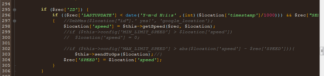

У меня вот так закоменчено в файле \modules\google_location\google_location.class.php
(по-хорошему, только 302 строку можно комментить)

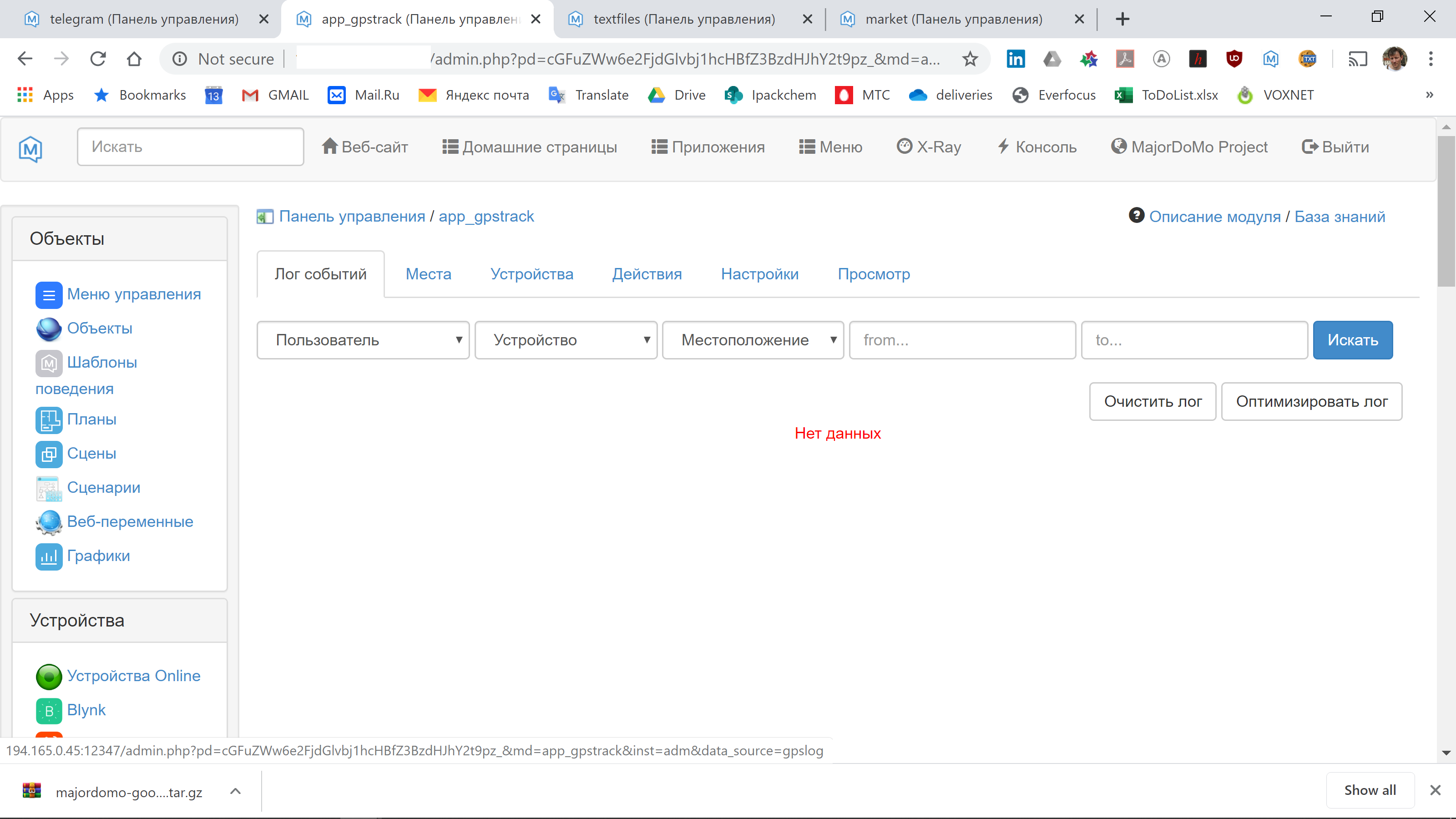

К сожалению, закоментированные строки не дают результата.... Лог так и не появился.

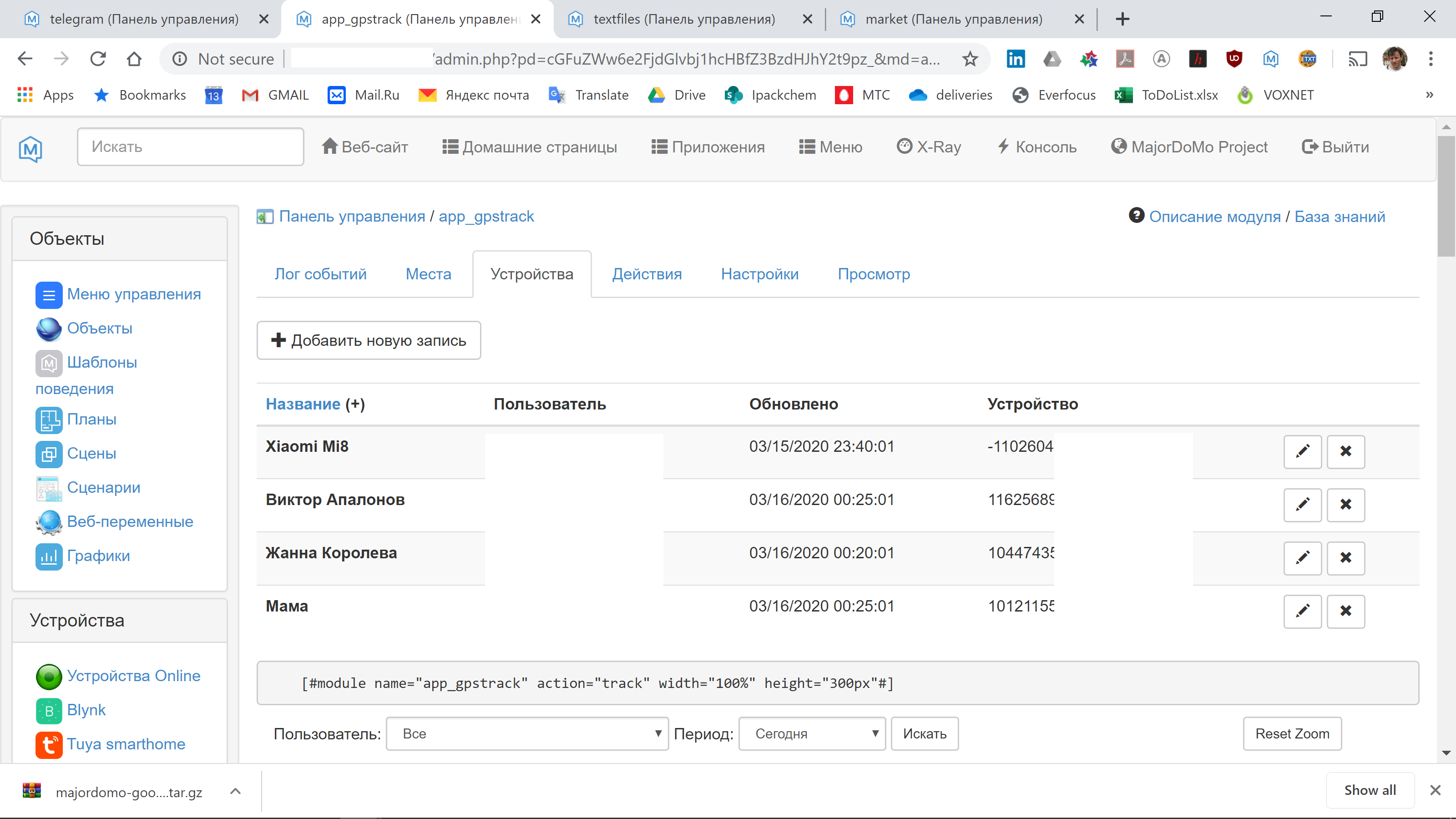

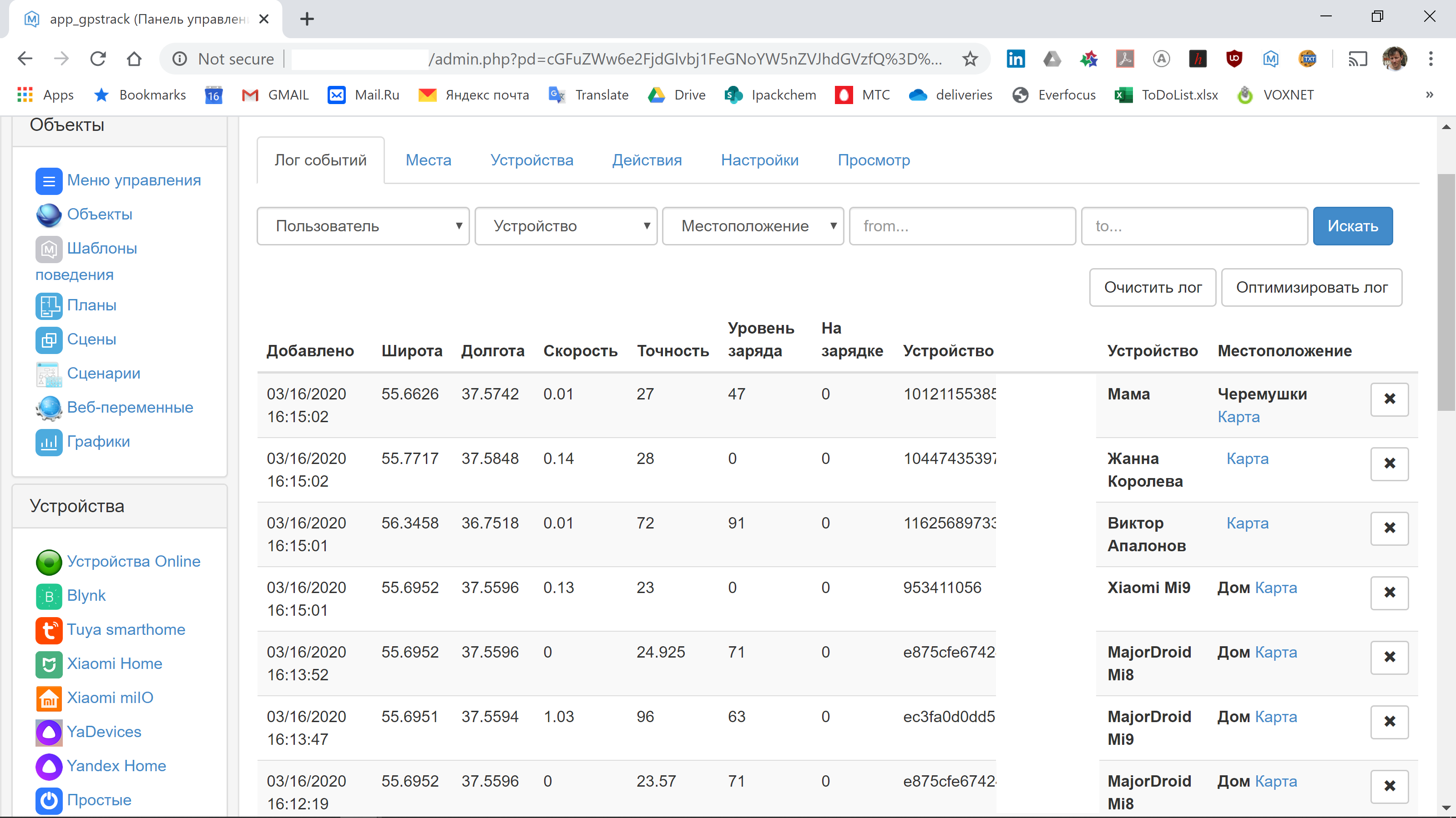

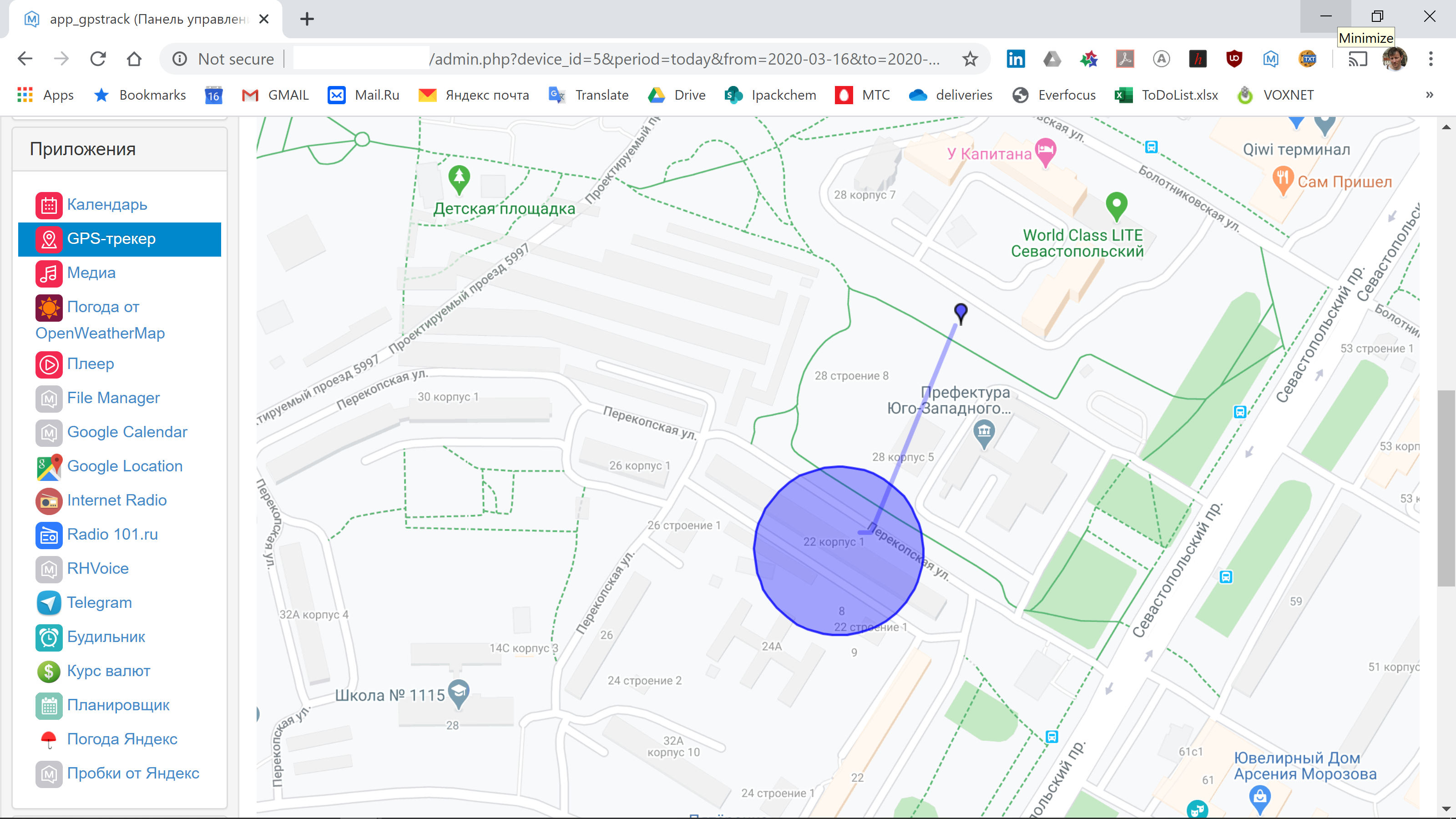

По совету Logrus руками скопировал gps.php и в GPS Tracker появились устройства из Google Location.xor писал(а): Пн мар 16, 2020 12:11 amтак заработало или нет?Alexander Znamensky писал(а): Пн мар 16, 2020 12:05 amУважаемый Xor,xor писал(а): Вс мар 15, 2020 6:09 pmну, проблемы у многих начались, кмк, после добавления очередных улучшений), касающихся проверки скорости.Alexander Znamensky писал(а): Вс мар 15, 2020 12:32 pmУ меня такая же проблема. Вам удалось найти причину - почему данные из Google location не поступают в GPS tracker?SPOILERSPOILER_SHOWScreenshot 2020-03-15 12.30.05.png
