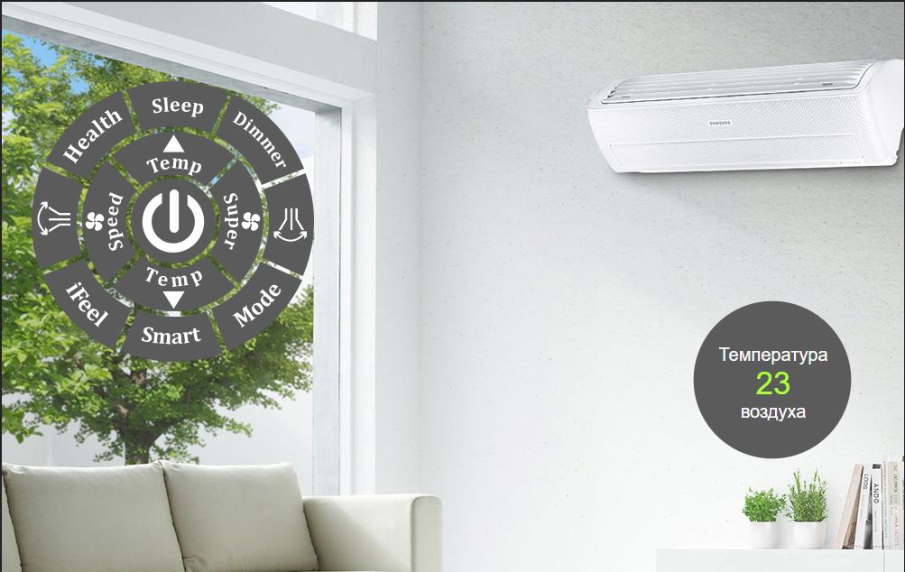

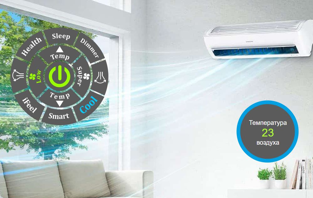

Создал сцену для управления кондиционером, выложил сюда
Вид сцены
