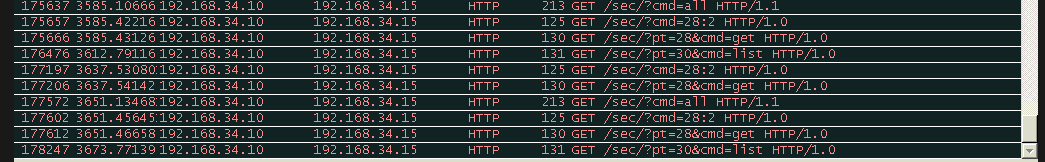

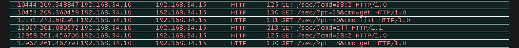

У меня полная охинея какая то. Настроил 100% как по дополнению в статье выше.
Та же самая песня, но уже с другими командами.
Судя по коду выше, модуль не успокаивается, пока не вернет освещение в то состояние, которое было до "железного" щелчка.
Можно увидеть, что метод Свич выполняется два раза (на скрине две итерации - два раза пробовал проверять). Виден пакет 28:2, далее проверка на включение, все как по методу. Потом идет запрос всех портов, и опять 28:2.... Свет снова погас (((((

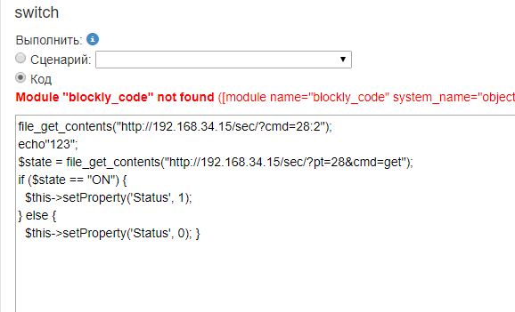

Вижу, что свойства вы не заполняли, а просто вписали константами все в метод Swich. Для теста так тоже можно.

Вернул все обратно:
Кликаю кнопкой: запускается свич, в котором прописано "отправить меге 28:2, затем послать get 28 порта".
Свет горит ровно до той поры, пока система не отправит cmd=all на Мегу. Сразу после этого команды из метода свич запускаются вновь. Свет гаснет

Еще раз детально изучил код метода СВИЧ гаражного света.
if ($params['m'] == '2')
cm('GarageGate_open-close');
else if ($params['m'] == '')
  echo "d"; exit;
Когда то я отлавливал параметр m=2 (длинное нажатие). Если короткое нажатие, управляем светом, длинное - запускает электропривод въездных ворот. Дак вот. При щелканьи кнопки, сервер коротко и ясно отвечает "d" и прекращает выполнение скрипта. А мега выполняла действие по умолчанию. Что мне и было нужно тогда.
