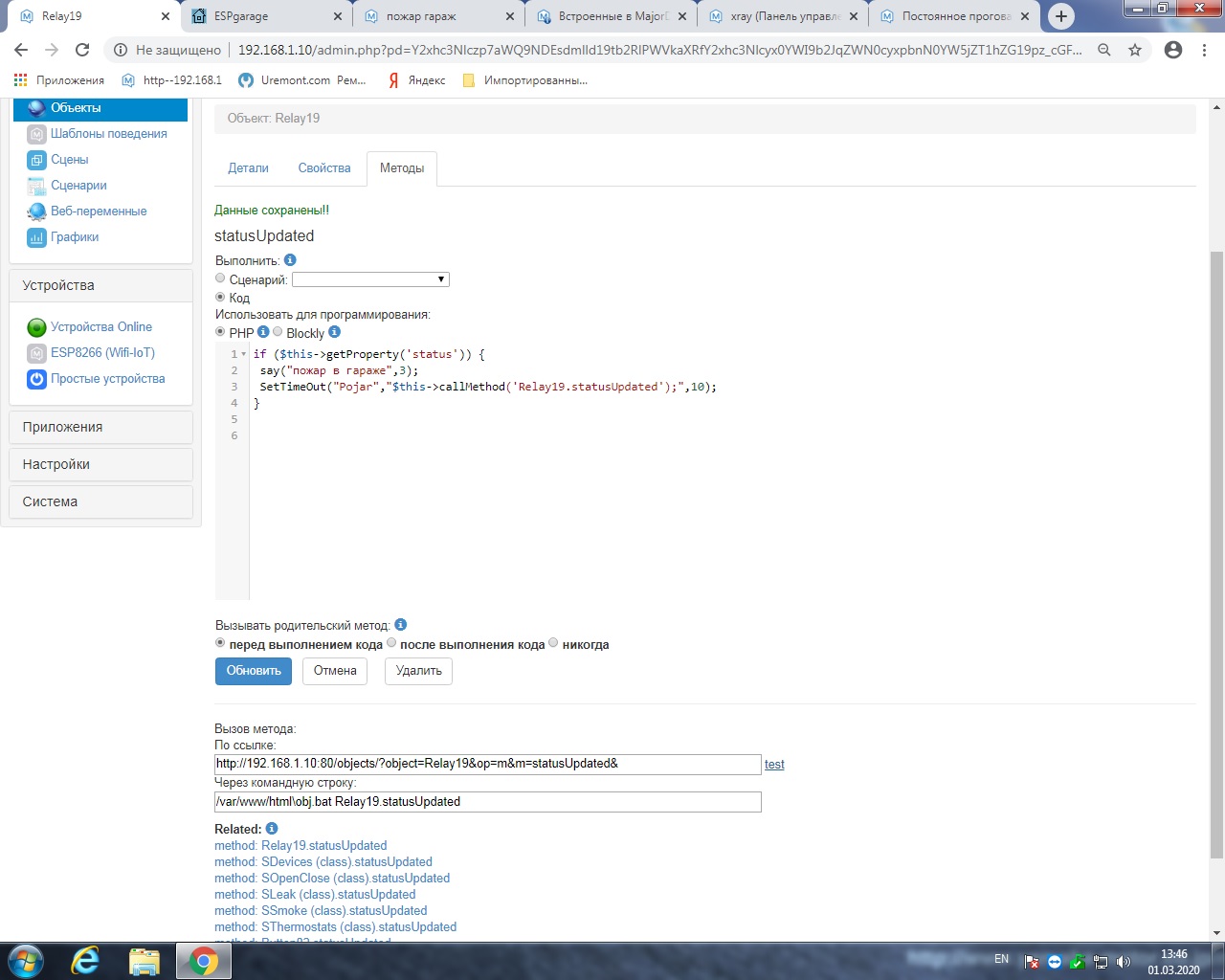

Chainik писал(а): Чт фев 27, 2020 5:10 pm Скорее всего при while у вас "набросало" сообщений в очередь и будет проговаривать до второго пришествия (хотя сам метод фактически закончил выполнение).
Попробуйте, как правильно подсказали, добавить в код строчку с SetTimeOut, скажем, с 10-секундной задержкой выполнения).
If  ($this->getProperty('status')) {
 say("пожар в гараже",3);
 SetTimeOut("MyTimer_33","$this->callMethod('ИМЯ_ТЕКУЩЕГО_МЕТОДА');",10);
Все равно проговаривает 1 раз, метод не перезапусается по окончании таймера.

madbob писал(а): Вс мар 01, 2020 1:54 pm ...
Значит, наверняка проблема с правильностью синтаксиса в том коде, что я предложил. Попробуйте указать имя Объекта.Метода в явном виде.
 SetTimeOut("MyTimer_33","callMethod('Relay19.statusUpdated');",10);
Если вам все же нужен классовый метод, можно написать так:
$ot=$this->object_title;
SetTimeOut("MyTimer_33","callMethod('".$ot.".statusUpdated');",10);

if ($this->getProperty('status')) {
 SetTimeOut("Timer_fire_garage","callMethod('Relay19.statusUpdated');",10);
Ура! Так заработало в statusUpdated. Даже теща прибежала :)))

madbob писал(а): Вт мар 03, 2020 8:33 pm
Logrus писал(а): Пн мар 02, 2020 8:40 pm в инжекции есть много лишнего
Мне пока не понять :( катастрофы, надеюсь, не будет?
я б вообще вынес крик о пожаре в отдельный скрипт, допустим, FireAlarm
//script FireAlarm
if (gg('Object.status')) { //кричать, пока свойство=1
 SetTimeOut("Timer_fire_garage","runscript('FireAlarm');",10);
а инициировал бы его один раз вызовом из откуда он там вызывается
//say("пожар в гараже",3);
