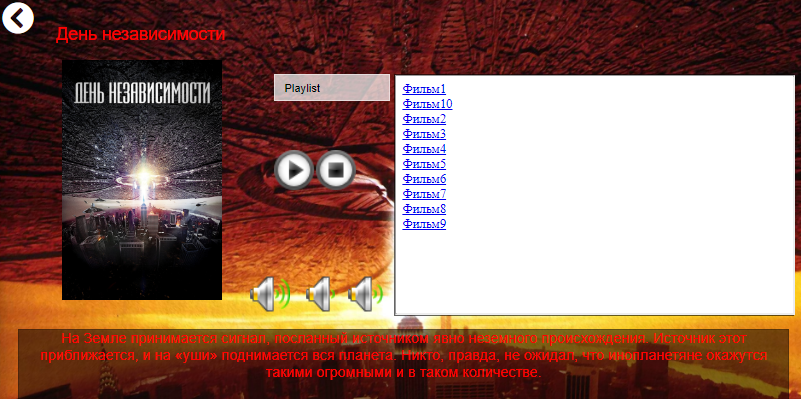

Пока вот вопрос - я сделал кнопку PlayList - по нему всплывает окошко с php со списком файлов, по клику на имени файла запускается фильм (т.е. запускается /kodiplay?id=###) а вот как сделать чтобы после клика это всплывающее окно закрывалось. php страничка со списком отдельно жеж.
Ну самое простое - не открывать отдельно, а сделать невидимый div со списоком. Когда кнопка нажимается, то делать его видимым, когда ненужен - опять делать невидимым. Примерно как сейчас делается в настройках последних модулей, например, Xiaomi Home

fandaymon писал(а): Вт дек 03, 2019 11:03 pm Ну самое простое - не открывать отдельно, а сделать невидимый div со списоком. Когда кнопка нажимается, то делать его видимым, когда ненужен - опять делать невидимым. Примерно как сейчас делается в настройках последних модулей, например, Xiaomi Home
Эмм, а можно примерчик?))
Я щас пробую сделать ещё проще, кинул html элемент а в него
<iframe src/kodivideolist.php> </iframe>
Но получается список без фона, щас гуглю как на страничку фоновую заливку добавить ((
ибо страничка у меня:
while($row = mysqli_fetch_assoc($query))
        echo '<div class="art">';
        $id=$row['ID'];
        $title=$row['TITLE'];
        echo '<a href=kodiplay.php?id='.$id.'>'.$title.'</a><br>';
        echo '</div>';

<a class="btn btn-default" href="#spisok" data-toggle="collapse">Список фильмов</a>
<div class="collapse" id='spisok'>
</div>

fandaymon писал(а): Вт дек 03, 2019 11:24 pm
</div>
В общем сделал как-то так пока:) Спасибо.
2019-12-03 22_24_21-Window.png (518.43 КБ) 3680 просмотров
