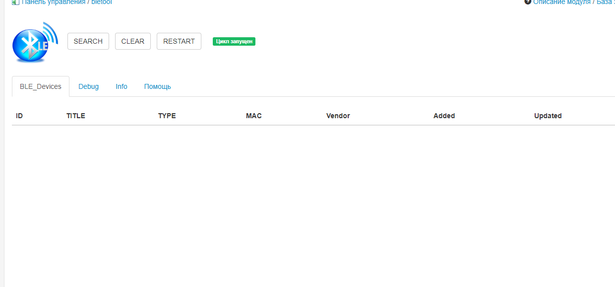

Ребят, установил модуль и все настроил, но не ищет ни одно устройство, система на убунту 16.4.
устройства: два ридми, часы амазфит, xiaomi датчик влажности температуры

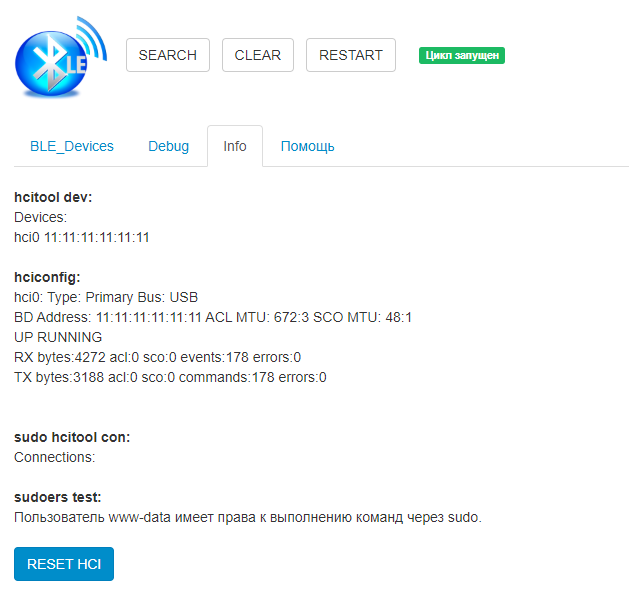

I_I_Imonder писал(а): Чт фев 27, 2020 8:58 am Ребят, установил модуль и все настроил, но не ищет ни одно устройство, система на убунту 16.4.
Было такое - одна из возможных причин - некорректно работающий bluetooth модуль. Настраивается так - https://losst.ru/nastrojka-bluetooth-ubuntu-16-04
В теории если в терминале по команде sudo hcitool scan у вас находятся устройства, то и в модуле они должны находится - я так понимаю под капотом модуль юзает стандартные терминальные команды bluez для работы с bluetooth устройствами.
