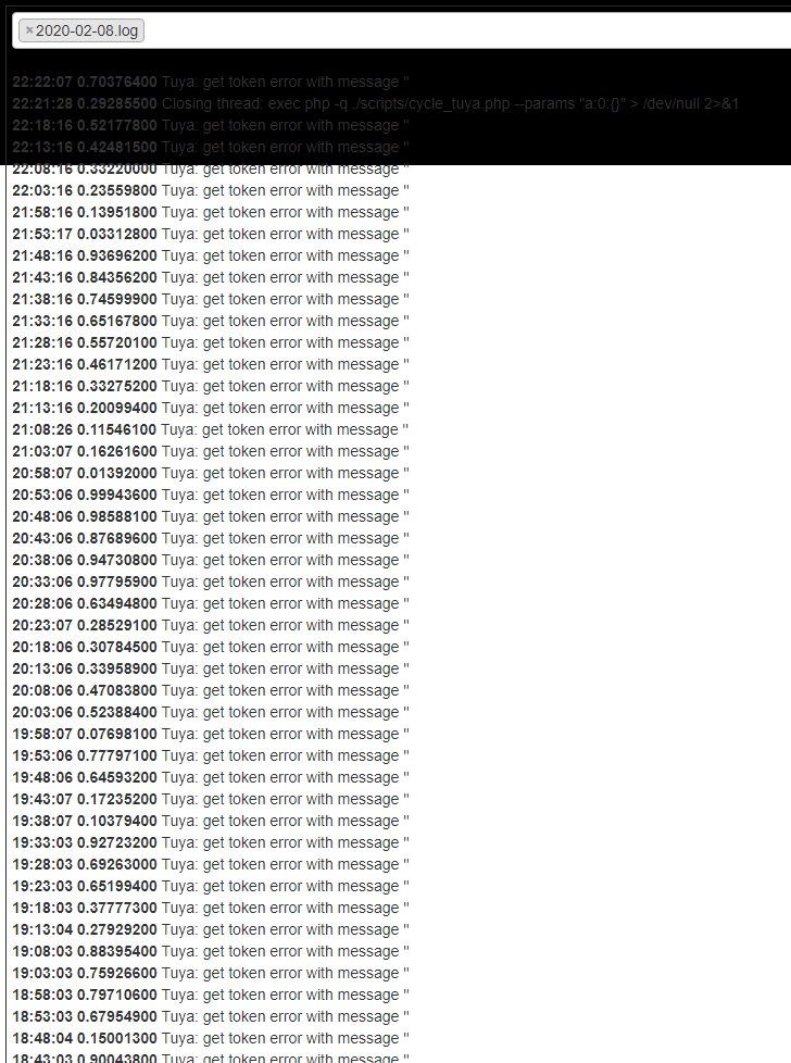

Sandr писал(а): Сб фев 08, 2020 7:25 pm Добрый день - а кто может подсказать, в чем проблема?
Лог забит этим сообщением
Модуль не может токен получить от облака

У меня такая же проблема. Я правильно понимаю, что это проблема на стороне сервера Tuya?

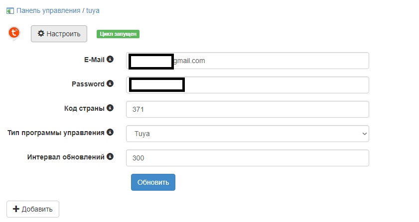

Странно - у меня ничего такого не выдаёт... Версия модуля последняя? Настойки все вбиты? С кодом страны?

Версия модуля последняя, код страны указан. После того, как я зашел в мобильное приложение Tuya, то модуль стал видеть устройства в облаке. Пока я так и не понял причину не обнаружения токена, тут или восстановили работу сервера Tuya или нужно заходить в мобильное приложение.

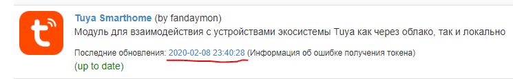

Добавил вывод информации об ошибке, а то сейчас вообще не понятно что случилось и почему

Я установил последнее обновление, буду наблюдать.
