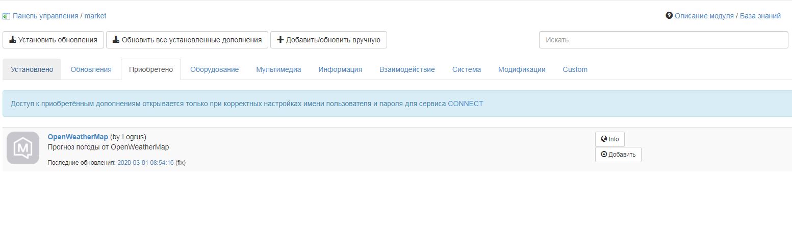

Добрый день! Подскажите пожалуйста, а в обновлениях странных исправлены ошибки типа retrun в app_openweather.class.php on line 339 ???
И почему обновление в пункте "Приобретено" ?
