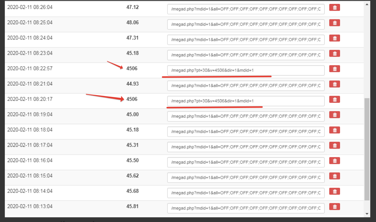

Проблема: МД иногда не форматирует разделитель дробной части температуры от датчика, пришедшей от МегаД.
Из-за этого можно спалить/охладить важные части дома.
Разработчик Меги сообщил, что МД получает от Меги в параметре "v" данные без разделителя и сам уже ставит его.
скриншот данных от мегад
Городить в МД ещё проверки разрядности и вставлять точку самостоятельно или посоветуете другой выход?
И почему текст в source такой разный, где есть точка и где нет?
