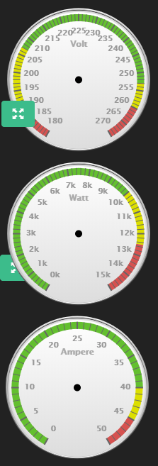

Plug
Сообщения: 106
Зарегистрирован: Сб янв 20, 2018 12:33 am
Re: [Модуль] Charts (charts)
Сообщение Plug »
Во какая красота теперь!
Сообщения: 2044
Сообщение xor »
убираем зеленую кнопку в чартс: переносим \templates\charts\action_usual.html в \templates_alt\charts\action_usual.html
и там убираем строчки 16-18
<div style="padding:10px;position:absolute;z-index:1000">
    <a href="#" id="btnFullScreen<#ID#>" class="btn btn-default btn-success"><i class="glyphicon glyphicon-fullscreen"></i></a>
</div>
