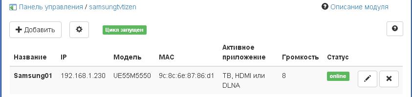

Обновился, стало хуже :( вообще перестал реагировать на выключение. Громкость set работает нормально.

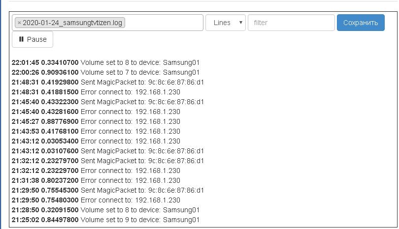

Свойство "статус" меняется, даже если простым пультом вкл/выкл. При статус 0 нажимаю "тест" или меняю свойство объекта (KEY_Power) на 1 телевизор включается. И все, выключить не получается. Ни 0 ни кнопка тест. Где дебаг смотреть я не нашел.

Дебаг нужно смотреть в X-Ray. Там, где файл лога наверху, надо выбрать файл лога samsungtvtizen.
