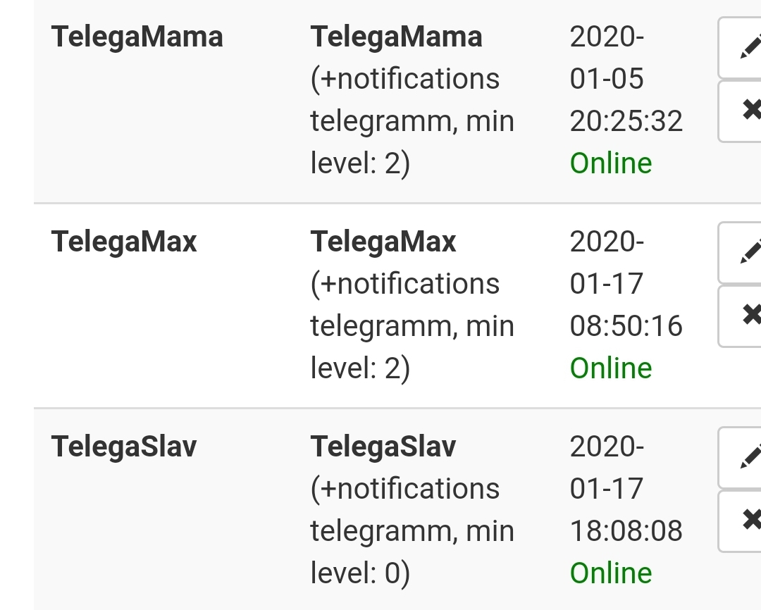

Немного поигрался я, настртил три терминала телеги, привязал пользователей, и начало происходить что то нехорошее.
У двух пользователей стоит ммл 2, у меня 0, стали терятся сообщения, путается очередь сообщений, иногода вообще не приходят, иногда приходят по две штуки, и бывает приходят сообщения у которых вообще приоритет не выставлен пользователям с ммл 2.
