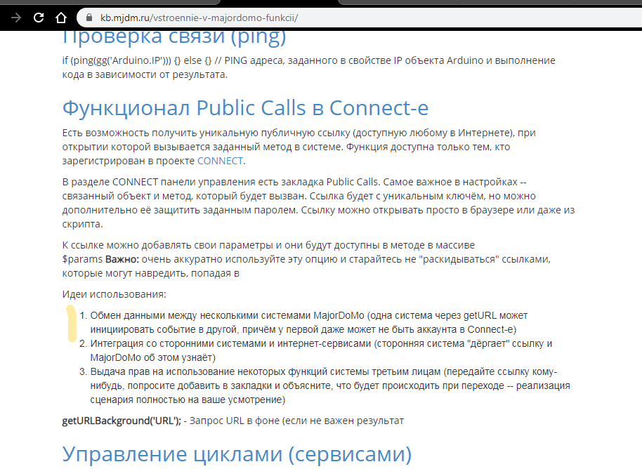

1.
2. у себя пробовал использование внешнего брокера mqtt, в этом случае ничего не мешает на этом брокере собирать данные/управлять с нескольких серверов МДМ в несвязанных сетках.
