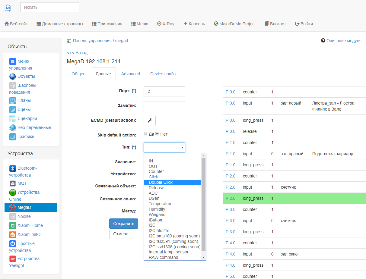

Всем привет. Кто подскажет почему в модуле, в разделе данные светятся действия "Long_press" а когда добавляешь связный объект тип long_press выбрать нельзя.

Денис писал(а): Сб янв 18, 2020 4:51 pm Всем привет. Кто подскажет почему в модуле, в разделе данные светятся действия "Long_press" а когда добавляешь связный объект тип long_press выбрать нельзя.
Модуль имеет свои недоработки, недоделки или "закладки на будущее".
Можете все что нужно, просто сделать кодом. К примеру, так
