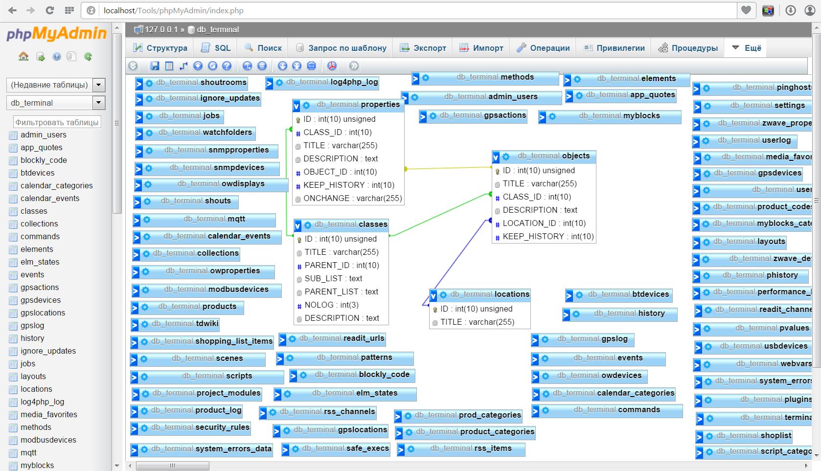

Ну так и подскажите какое свойство нужно получить, я его могу создать сам и прописать, но оно уже есть в форме создания объекта, но хранится оно не в таблице свойств а в своей.
Смотрите схему
База данных.jpg (313.92 КБ) 5800 просмотров

Аа...вам это местоположение надо...запрос соответствующий надо составить. Под рукой нет системы. Вечером, если напомните в телеграме @nick7zmail - помогу.

Всй оказалось гораздо проще)) даже в домашнюю систему лезть не пришлось. В демке поковырял))
$loc_id=getObject('Bathroom')->location_id;
$loc=sqlSelectOne("SELECT * from locations where ID = $loc_id");
$loc_name=$loc['TITLE'];//это имя локации

nick7zmail писал(а): Пт дек 27, 2019 11:26 am Всй оказалось гораздо проще)) даже в домашнюю систему лезть не пришлось. В демке поковырял))
Спасибо.
Я правильно понимаю, что через SQL можно обратиться к любой записи ?
В этом коде если я правильно понимаю:
1. Берем значение location_id объекта 'Bathroom' - можно использовать ссылку на Текущий объект ?
2. Пишем запрос (sqlSelectOne - это получение одной записи ?)
3. Присваиваем результат запроса нашей переменной
Есть еще примеры кодов ?
