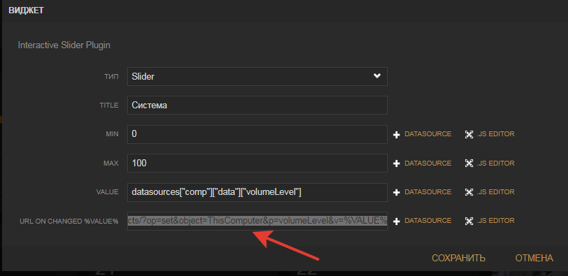

Blacking писал(а): Сб фев 23, 2019 6:25 am что то не получается настроить диммер (диммер есть в ПУ)
а статус разве не 0/1? там левел нужно индицировать, не знаю, только какой у тебя.
и урл надо по-другому настраивать, посмотри в бз про api и доступ по хттп
http://192.168.1.7/objects/?op=set&object=ThisComputer&p=volumeLevel&v=%VALUE%
а у тебя должно быть что-то типа
http://server/objects/?op=set&object=Dimmer01&p=LevelWork&v=%VALUE%
Сообщения: 2044
Re: Дашборд и виджеты
Сообщение xor »

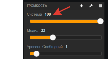

Мои настройки для громкости, можешь потренироваться
Вот датасорс /api/data/ThisComputer
а настройки - из предыдущего поста
