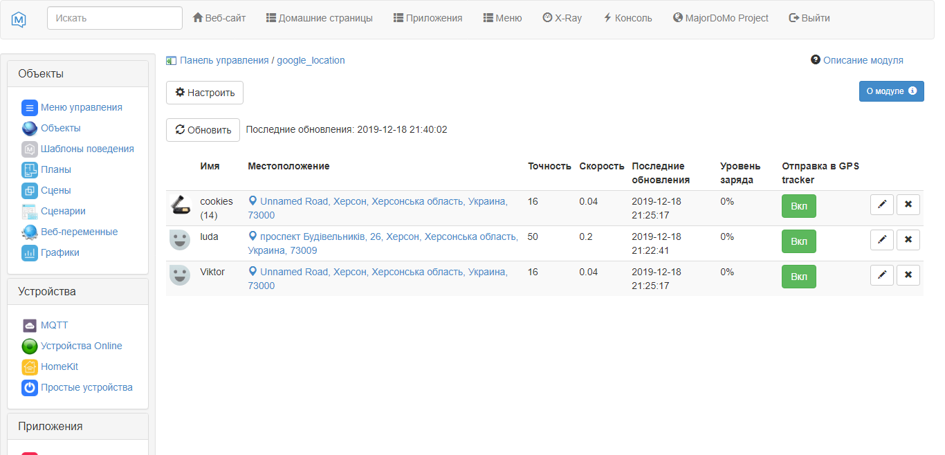

viktor6
Сообщения: 273
Re: [Модуль] Google Location
Сообщение viktor6 »
andrey040670 писал(а): Ср дек 18, 2019 9:30 pm Изначально реализовано.
А что нужно чтобы отображалось? У меня почему то 0
andrey040670
Сообщения: 473
Сообщение andrey040670 »
Ну почитайте тему хоть, всё описано. Коротко..., создайте аккаунт для МД, а в своём аккаунте разрешите МД отслеживать ваше местоположение.
viktor6
Сообщения: 273
Сообщение viktor6 »
andrey040670 писал(а): Ср дек 18, 2019 9:40 pm Ну почитайте тему хоть, всё описано. Коротко..., создайте аккаунт для МД, а в своём аккаунте разрешите МД отслеживать ваше местоположение.
это давно сделано но заряда батареи нет
andrey040670
Сообщения: 473
Значит только у вас не реализовано :)
2019-12-18 215219.jpg (13.04 КБ) 5279 просмотров
Вы куки с какого аккаунта вставляете?
viktor6
Сообщения: 273
Сообщение viktor6 »
andrey040670 писал(а): Ср дек 18, 2019 9:54 pm Значит только у вас не реализовано :)
да пробую сразу из троих
1 это акаунт для МД с с которым поделились пользователи 1 и 2.
2 акаунт пользователя 1
3 акаунт пользователя 2
Opera Снимок_2019-12-18_214119_192.168.0.100.png (84.14 КБ) 5267 просмотров
P.S. все наладилось

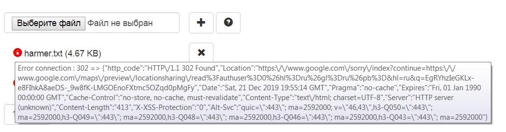

Harmer
Сообщения: 44
Зарегистрирован: Ср фев 14, 2018 10:34 am
Сообщение Harmer »
Доброго времени суток!
Обновил модуль, и он перестал работать
Что с этим можно сделать?
Eraser
Сообщения: 1085
Откуда: Киров
Сообщение Eraser »
Harmer писал(а): Сб дек 21, 2019 11:10 pm Доброго времени суток!
скорее всего забанили, менять ip, увеличить период опроса, ну и если ничего не поможет, менять куки
