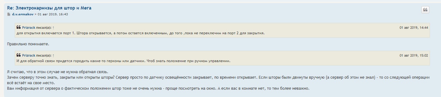

Зачем серверу точно знать, закрыты или открыты шторы? - Вот тут я не согласен, считаю, что нужно брать устройства с обратной связью. Я могу выставлять любую позицию и мне не нужно создавать сценарии или методы с таймером, считать, за сколько секунд штора проедет. Обратная связь это очень удобно. Экономить 2000-3000 рублей на мотор с обратной связью не стоит.
Дергать шторы, чтобы их открыть, не айс, я это хочу реализовать с помощью датчика движения, если ночь и шторы закрыты, то подойдя на 2 метра к окну, шторы откроются.
Моторы Dooya лучше вообще не брать, они больше не работают в приложении E-control, только в приложении IHC, а значит не получится добавить их в модуль broadlink.

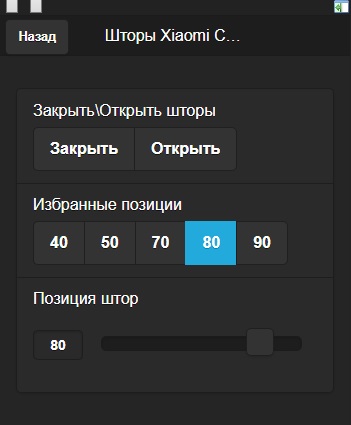

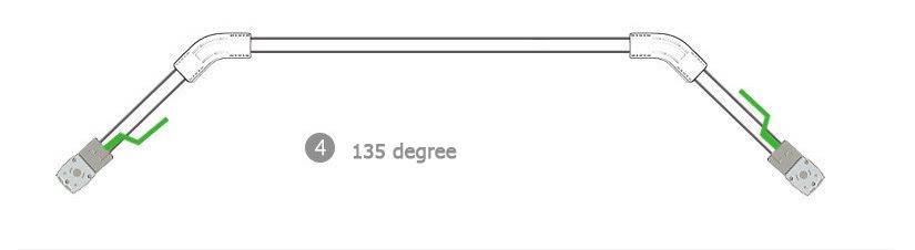

У broadlink есть нормальный пульт RM Pro, остальное точно уже старье и мертво. Можно как угодно реализовать управление умными шторами, но мотор должен быть с обратной связью. У меня угловой карниз (см. ниже) и благодаря обратной связи я могу указать любую мне удобную позицию, для себя я уже настроил 5 позиции, без обратной связи мне нужно считать сколько сантиметров проедет штора за секунду, а если будет сбой, то штора уедет дальше.
Тип карниза.JPG (18.77 КБ) 5175 просмотров
В меню настроил так

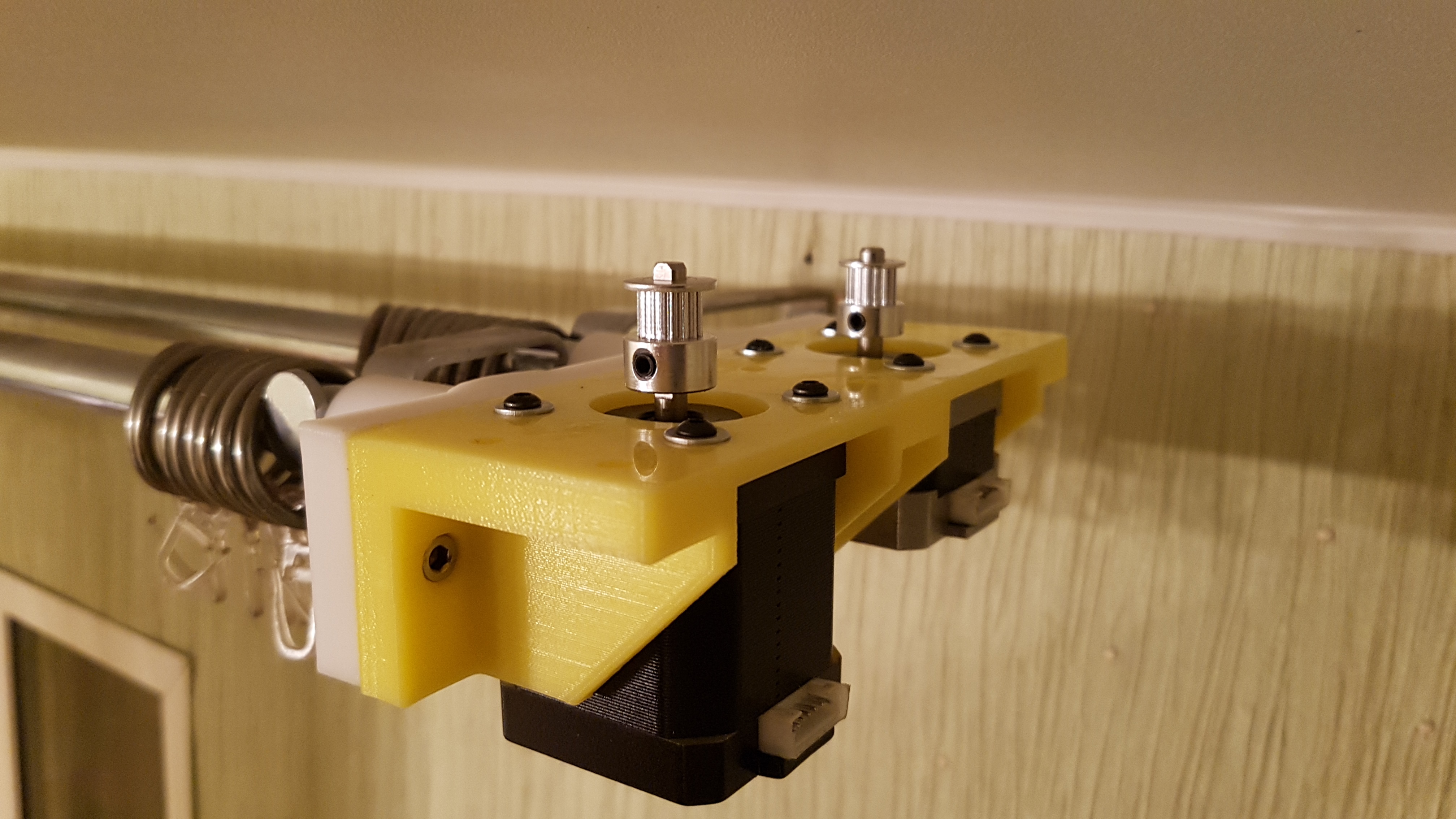

Просто порадую Вас ... уже протестировал ... всё работает на 99,9% :D :D :D
MANY X2.jpg (75.07 КБ) 4805 просмотров
