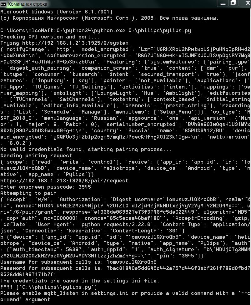

Я через консоль cmd.exe запускал файл, см. скрин. Файл ини не заполнился.
скринSPOILER_SHOW
Только что обнаружил, если запускать файл Pylips.py просто двойным кликом на секунду появляется консоль от питона, ввожу пин, пропадает. Вуаля ини файл заполнился.

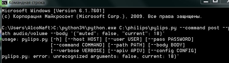

Отправляю команду C:\python34\python.exe C:\philips\pylips.py --command post --path audio/volume --body '{"muted": false, "current": 18}' через консоль cmd.exe и получаю см. чкрин2
скрин2SPOILER_SHOW
О, спасибо! Похоже, что тут какой-то баг связанный с тем, что в первом случае вы запускаете Pylips.py из другой директории, а во втором - из той же, где settings.ini. Я в прошлом релизе добавил поддержку сторонних ini-файлов и, похоже, что-то поломал :( Я потестирую и поправлю это, спасибо!
Ага, Windows видимо и вправду по-другому парсит эту строку... Попробуйте следующую команду:
C:\python34\python.exe C:\philips\pylips.py pylips.py --command post --path audio/volume --body ^"{^"^"muted^"^": false, ^"^"current^"^": 18}^"
Если эта команда сработает, то я обновлю документацию.
Спасибо еще раз за ваши комментарии!

УРРРА! Заработало! У вас лишний pylips.py копировался видать, вот так сработало:
C:\python34\python.exe C:\philips\pylips.py --command post --path audio/volume --body ^"{^"^"muted^"^": false, ^"^"current^"^": 18}^"
