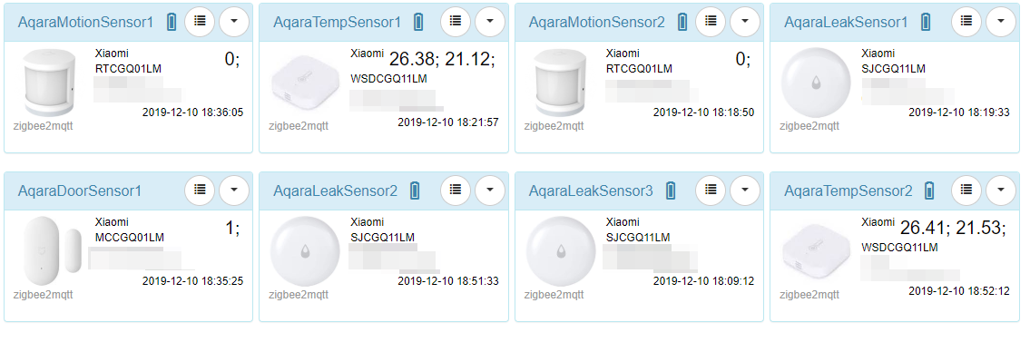

directman66 писал(а): Вт дек 10, 2019 12:36 pm Обновление:
1) Переработан интерфейс основного окна (добавлен уровень сигнала, уровень заряда батареи
А где уровень сигнала показывается?
Батарейку показывает у всех, кроме дверного сенсора Aqara. Свойство у него такое есть, так battery и называется, как и у остальных, впрочем.
2019-12-10 18.58.08.png (64.88 КБ) 4388 просмотров
