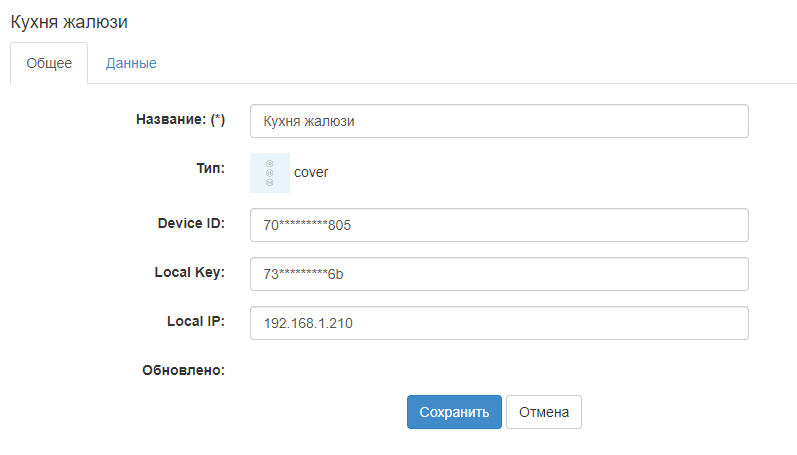

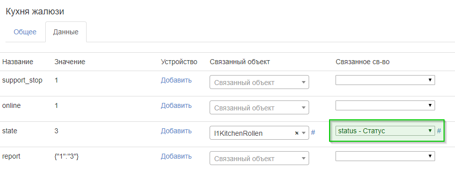

может подскажете. какая-то проблема с установкой значений из скрипта.
привязано свойство вот так:
если в объекте меняю свойство 'status' вручную - срабатывает.
если пишу скрипт - почему-то не всегда. иногда не срабатывает. пока не понял закономерность. есть ощущение что если менять слишком часто, то срабатывает только первое значение.
меняю вот так:
$this->setProperty("status", 3);
say("Status: ".$this->getProperty("status"));
$this->setProperty("status", 1);
на выводе значение в порядке - ровно как я задал. но где-то косяк при передаче значения из свойства в объекте в модуль tuya.
Возможно как-то связано с настройкой "Интервал обновлений", но пока не понимаю на что конкретно он влияет. я думал это только на чтение. или на запись тоже? какое значение оптимально использовать?

А скрипт он в каком-то методе объекта содержится?
Объект управляется удаленно или локально?
Есть ощущение, что когда управляешь локально, то после отправки пакета, устройство становится на какое-то время недоступным, возможно из-за того, что передаёт в облако изменившийся статус. Хорошо бы между 2 изменениями статуса делать какую-то паузу.
С частыми изменениями статуса я особо не экспериментировал - для выключателей это не очень актуально. Могу попробовать добавить очередь, как сделано в ксяомовских модулях - возможно это поможет

fandaymon писал(а): Вс дек 01, 2019 10:48 pm А скрипт он в каком-то методе объекта содержится?
Да, это методы объекта, который привязан к выключателю в панели tuya-модуля. В них я меняю значения привязаного свойства через setGlobal() либо через $this->setProperty().
fandaymon писал(а): Вс дек 01, 2019 10:48 pm Объект управляется удаленно или локально?
А как это узнать? Модуль настроен с логином/паролем в облако. Мой выключатель настроен с ip и localKey, поле report отображается. А вот как управляется, локально или через облако — не знаю как посмотреть. Доков нигде не нашёл.
fandaymon писал(а): Вс дек 01, 2019 10:48 pm Есть ощущение, что когда управляешь локально, то после отправки пакета, устройство становится на какое-то время недоступным, возможно из-за того, что передаёт в облако изменившийся статус. Хорошо бы между 2 изменениями статуса делать какую-то паузу.
Возможно имеет смысл попробовать заблокировать облако на роутере? ;-)

ai91 писал(а): Пн дек 02, 2019 12:01 am
Можно попробовать через setGlobal менять, а не через setProperty - они слегка по разному работают. Но дело видимо не в этом...
Если ip и localKey есть, то управление идёт локально. Можно попробовать убрать ip и попробовать быстро попереключать. Тогда будет видно проблема ли это локального управления
Думаю что устройство всё равно будет пытаться до облака достучаться. Но и это можно попробовать

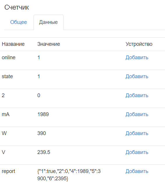

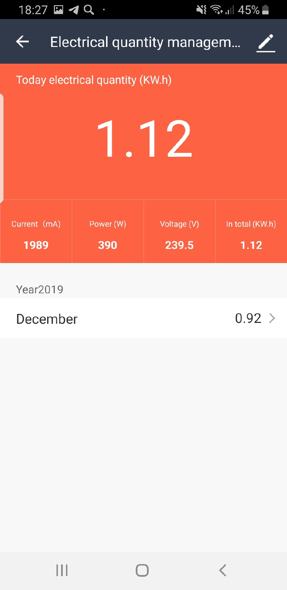

Доброго времени! Подскажите пожалуйста почему не передаются данные по киловаттам, в самом приложении все ок?
