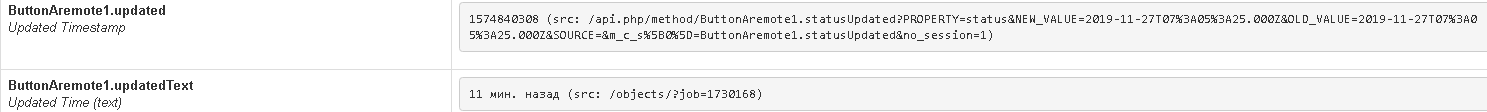

Подскажите, пожалуйста, возможно я куда-то не туды что-то записал:
Имею sonoff rf bridge (родная прошивка) - на него завел 2 кнопочных пульта - Кнопка А - постановка на охрану, кнопка B - снятие.
Код вписал в ButtonAremote1.pressed.
Самопроизвольно ставится на охрану. т.е. я не дома (для проверки снял с охраны), всё ок, снялось, потом прошло минут 20:
2019-11-27 09_46_51-ButtonAremote1.png (7.23 КБ) 3489 просмотров
т.е. обновился статус и источник - нажатие кнопки
Хотя сам ButtonAremote1.status остался старым
2019-11-27 09_47_14-ButtonAremote1.png (1.55 КБ) 3489 просмотров
Время когда последний раз ставил на охрану
В коде постановки пока просто:
if (gg('SecurityArmedMode.active')==0){ //система не на охране
CallMethod('SecurityArmedMode.activate');
CallMethod('NobodyHomeMode.activate');
Кнопки в модуле sonoff привязаны к статусу (грешу на это, может сонофф каждые там 20 минут обновляет их статус, я хз)
2019-11-27 09_51_02-dev_sonoff (Панель управления).png (3.74 КБ) 3489 просмотров

Вроде сам и разобрался :)
Прописал постановку не в метод pressed, а в метод StatusUpdated.
Хотя из-за каких причин срабатывал метод pressed непонятно
Raspberry pi3, xiaomi, sonoff rf.

Я поторопился с сообщением что разобрался)))) самое интересное когда меня нет дома. т.е. пульты не в квартире, всё вроде ок.
Сегодня ночью опять была сработка, хотя статус не менялся, блин, буду ковырять дальше
Не, в евелинке я сценарии не делал, я там просто добавил кнопки.

Рекомендую посмотреть более современные протоколы управления. На частотах 433 работают датчики сигнализаций, звонки, термометры и прочая прочая требуха. В момент обучения вы могли записать какой-то из этих сигналов и он периодически повторяется. Либо просто устройство срабатывает на помехи. В любом случае ваш вариант - морально устаревшее решение. Посмотрите хотя-бы в сторону zigbee.

Можно например - комбо постановки на охрану - A-B-B-A-B - 5 кнопок нажал за 10 сек - встало на охрану)))) решит проблему помех я думаю, но это оффтопик) я пока пробую как-нить решить, причем проблема не в помехах,а в том что срабатывает StatusUpdated - хотя статус не меняется.
