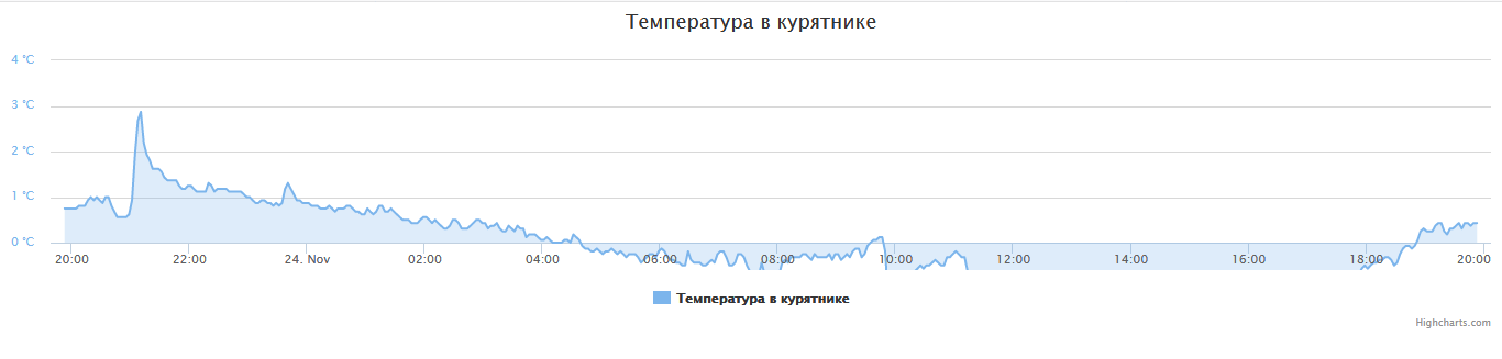

Добрый день. У меня вопрос по-выводу значений на графике в отрицательном диапазоне - они обрезаются. причем если навести мышку - они они видны, на скриншоте видно. С чем это связано, и как это победить?

А у вас в разделе "Highcharts Setup" случаем ничего нет ?

Jilber писал(а): Вс ноя 24, 2019 3:06 pm А у вас в разделе "Highcharts Setup" случаем ничего нет ?
нет, дополнительных опций не нужно, оставил пустым
Забыл добавить - система стоит на базовом образе на Raspberry Pi 2 B+, образ последний, скачан с сайта месяц назад

а в истории как отрицательные значения выглядят? а в настройке поставить min: -25 ? или другой тип графика выбрать?

В истории выглядят как положено, красиво со знаком минус ))) На картинке в первом сообщении справа снизу видно, что они даже при наведении мышкой на них отображаются значения. Причем даже есть особенность - при обновлении страницы, пока график рисуется - все значения отображаются - и отрицательные тоже. Это где-то занимает пол-секунды. Как только график отрисуется - отрицательные сразу отпадают. Привожу скриншот, успел сделать, пока график вырисовывал значения.
Типы графиков доступны AREA, SPLINE, COLUMN - результаты одинаковые.
Внести в доп. опции "min: -25" попробую, но пока еще не знаю синтаксиса, сталкиваюсь впервые, буду читать. П.С. если скинете пример, буду признателен :)

Спасибо, нашел статью по-графикам в базе знаний, посмотрел синтаксис, все получилось!
