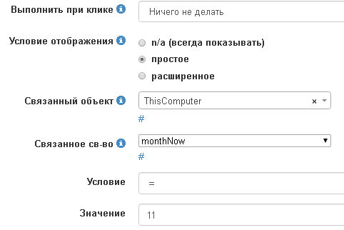

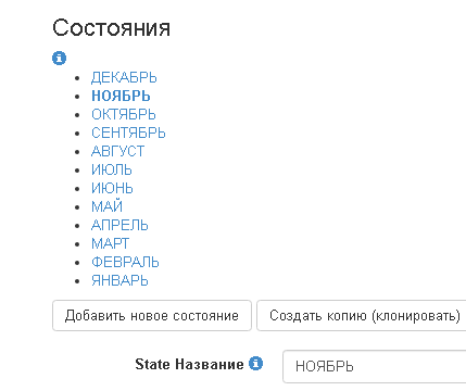

Например создать новое свойство у ThisComputer- monthNow (например),
куда-нибудь запихнуть код setGlobal('ThisComputer.monthNow',date('m')); - в свойство monthNow будет писаться номер текущего месяца.
Создать 12 состояний для фона

И в условии отображения прописать в зависимости от monthNow

Соответсвенно накидав 12 картинок и указав их пути.

Marss писал(а): Вт ноя 19, 2019 7:30 pm Не совсем понятно, так нужно промежутчное свойство или нет и с методами отображения еще не разобрался(
Можно и так и так, но проще, имхо, с промежуточным. код setGlobal('ThisComputer.monthNow',date('m')); можно запихнуть в onNewHour таймер для начала.

100500 БЛАГОДАРНОСТЕЙ)))) :mrgreen: Все получилось, можно было проще взять имеющиеся данные месяцев, потом допетрил, ну да ладно)))
