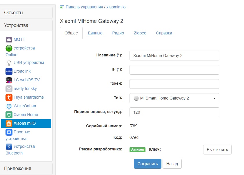

Хочу развеять ситуацию насчет включения режима разработчика в шлюзе Xiaomi Gateway 2. Итак, привезли мне мотор Xiaomi Aqara Intelligent Curtain Motor (модель ZNCLDJ11LM), купил шлюз Xiaomi Gateway 2 (модель DGNWG02LM). Получил токен (получил через MiHome_5.6.6_vevs), в модуле xiaomimiio включил режим разработчика, получил ключ и вставил в модуль xiaomihome.

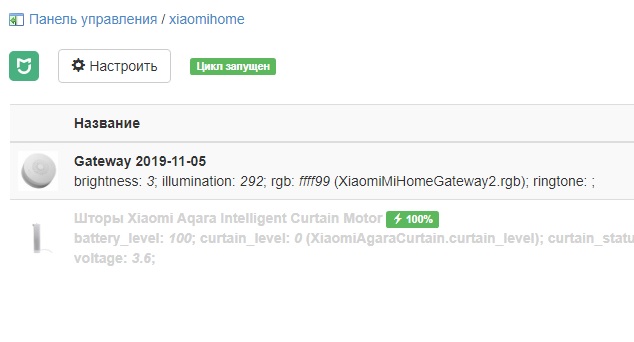

а у меня гейт самопроизвольно обновляется, вроде бы настроил, а тут появился новый гейт с новой датой и с просьбой ввести ключ заново.
Спустя небольшой промежуток времени появился второй шлюз в списке

Нашел ответ на свой вопрос. Каждый шлюз имеет свой SID номер, если первая цифра SID имеет 0, то модуль создаст второй шлюз без первой цифры 0. Такой шлюз без 0 не удаляем, вставляем ключ и он будет просто висеть как дубль, а с тем, который имеет вначале 0, с ним и производим настройку.

А если попробовать в 179 строчке файла modules/xiaomihome/xiaomihome.class.php поменять на такое
$device = SQLSelectOne("SELECT * FROM xidevices WHERE CONV(SID,16,10)=" . HexDec($message_data['sid']) );
по идее тогда ноль впереди не будет участвовать в сравнении...

в модуль внесли исправления по вашему способу, спасибо что помогли
