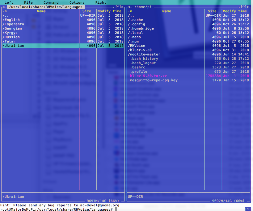

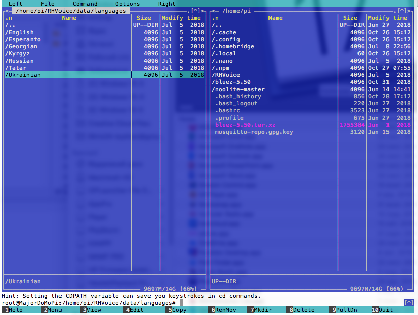

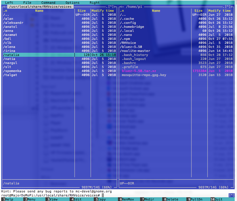

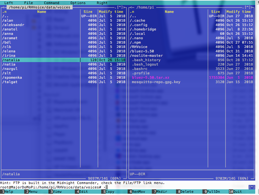

Её нужно отдельно установить на сервер. При установке модуля RHVoice этот голос, как и многие другие не инсталлируется.
Я делал так:
Скачал весь архив из репозитория: https://github.com/Olga-Yakovleva/RHVoi ... master.zip, распаковал архив и из архива залил на сервер недостающие файлы. Просто скопировал и все. Никаких пересборок ядра и других операций не производил. Все полечилось тривиальным копированием.
Проверьте у себя на сервере наличие файлов и директорий. Должно быть как на скринах. Если все соответствует, должно работать. Проверяете работоспособность традиционной командой в терминале: echo "Привіт" | RHVoice-test -p Natalia.
